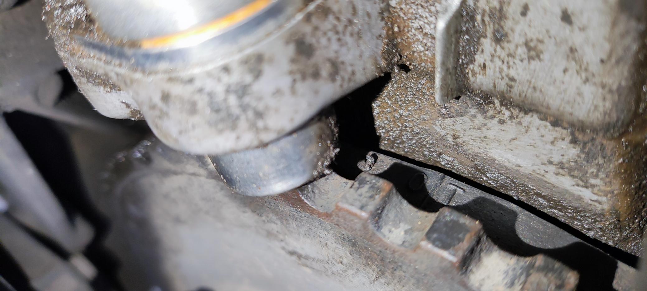

Приветствую. разобрал пол машины))
Теперь всем известно в каком положении мой шкив. фото ниже.
получается ВМТ стоит а датчик коленвала на 15 зубе. посмотрел на старом моторе(стоит во дворе). точно так же ВМТ между 13-14 примерно а коленвал на 15 смотрит(первый цилиндр в верхнем положении, тот, что ближе к радиатору)
На него и не было подозрений потому что запускается мотор отлично.

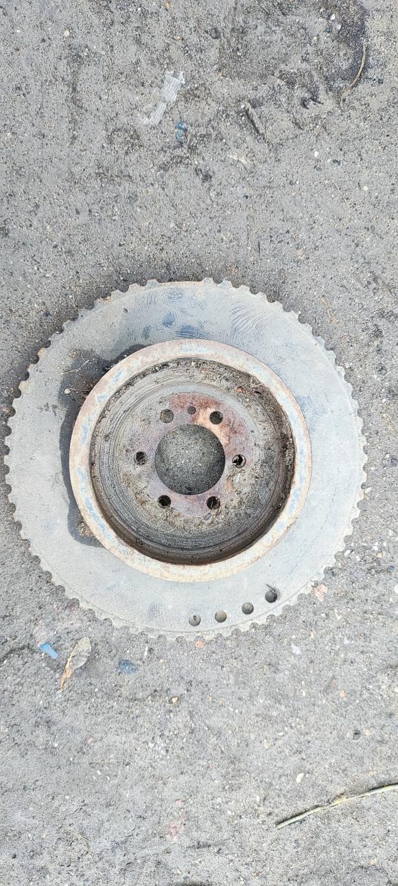

на моторе не могу посмотреть шпонку, стоит еще шкив кондиционера.
но вот фото старого шкива коленвала и если с ним совпадают ВМТ и количество зубов, смею предположить что моя шпонка на месте.

да и не понятно как шпонка уйдет если шкив прикручен 6 болтами к коленвалу
Старый 13.11.2023, 17:17   #100
Шкив к ступице прикручен, а она от проворота относительно колена шпонкой фиксируется.

15-ый зуб на месте , значит эту причину исключаем.
