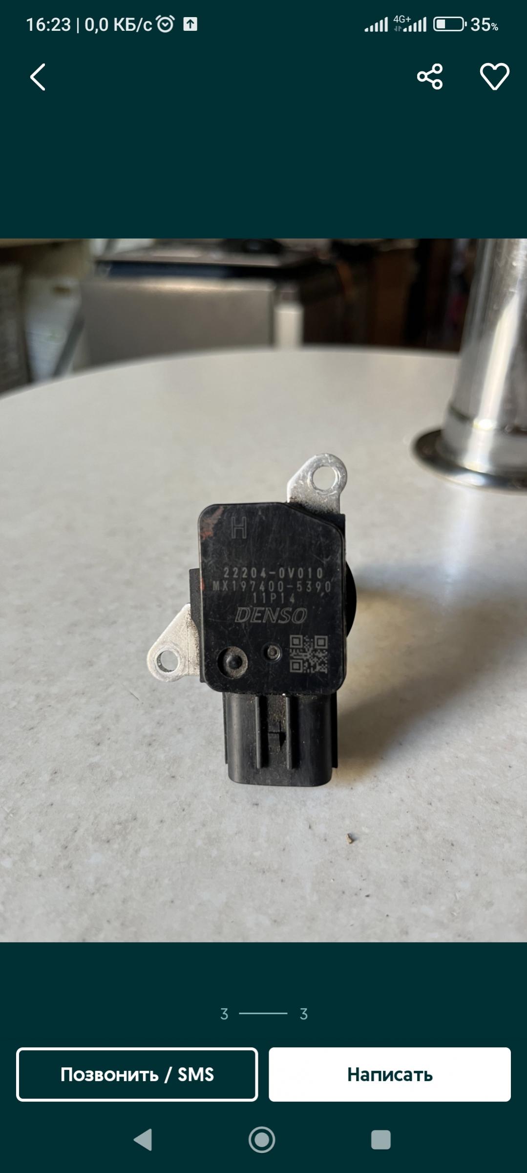

Приветствую всех, в общем дело дошло до конвертера спустя наверное лет пять.На счёт Сименс 203855, нет у нас в продаже. Есть ли возможность работы конвертера с помощью датчика от Тойота? Например Denso 22204-0V010? И ещё к модератору вопрос уже, на русскоязычной стороне сайта невозможно отправить капчу, не прогружается. Пароль восстановить получилось только с английской стороны сайта. С/у.
Старый 21.08.2023, 16:28   #2
купилBMW
Регистрация: 16.01.2018
Сообщений: 133
купилBMW на пути к лучшему
Вот такой например

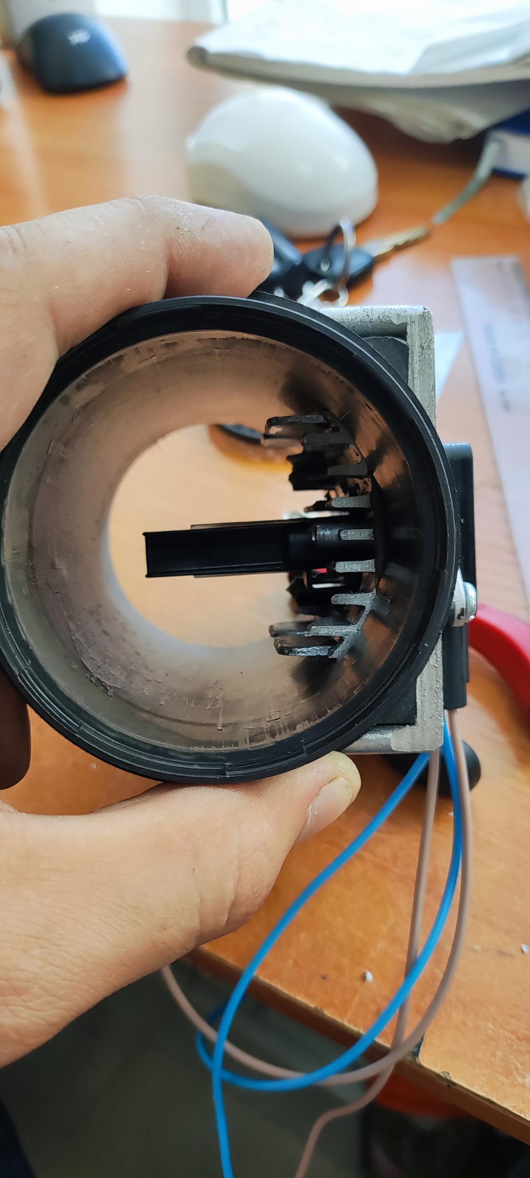

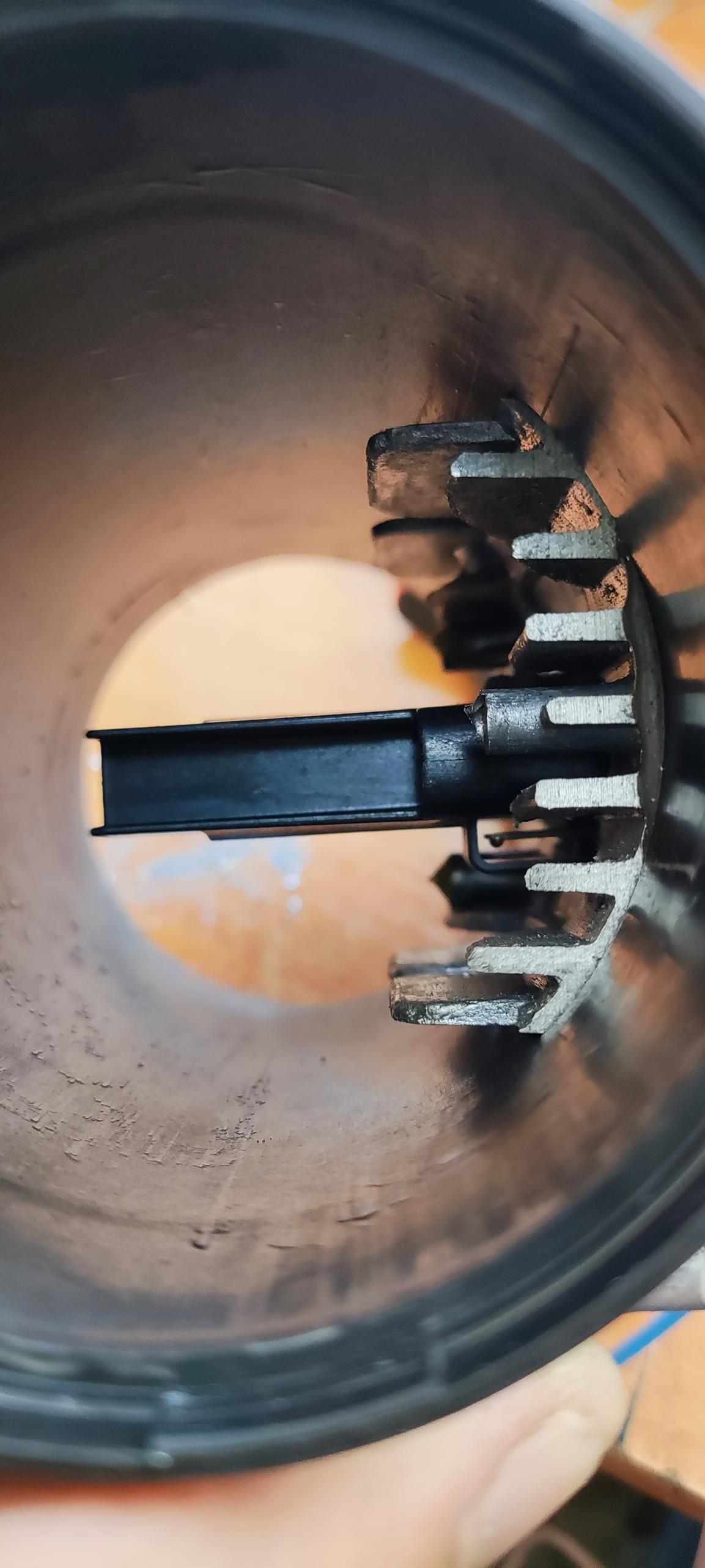

Промежуточный результат) корпус использовал от дмрв ИВКШ который

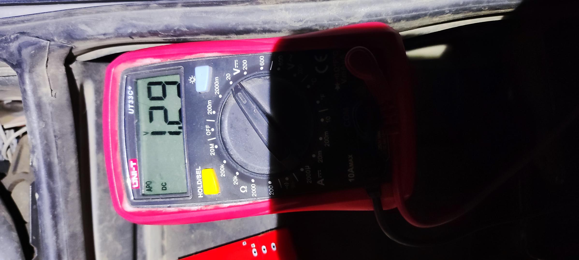

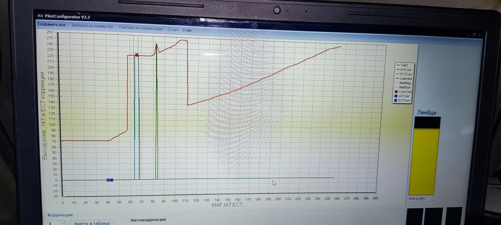

Из последнего, получилось таки поймать холостой ход, но почему то вверху таблицы. напряжение на входMAF=1.29Вольт, выход конвертера = аж 4.41Вольт(но зато ровные 900 оборотов). по итогу таблица закончилась для дальнейшей настройки. 255 отсчетов на грани. прогресс пока что такой. будем думать дальше. такое ощущение что у меня не исправен сам ЭБУ. у кого какие мысли?

Старый 25.08.2023, 23:57   #9
Чего-то у вас странное творится.
В понедельник доберусь до города , подробнее посмотрю логи , мож подскажу чего.
