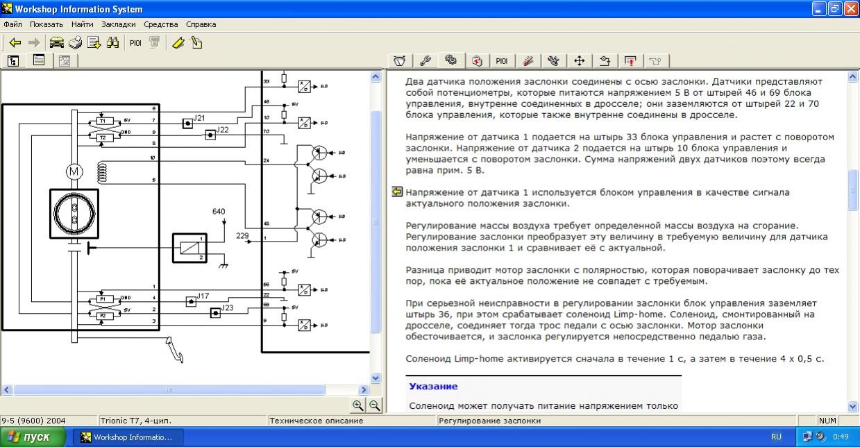

доброго времени суток. возможно ли разработать датчик для сааба. он состоит из 2х датчиков один датчик педали, другой датчик заслонки, и это все находиться в дросселе. в каждом датчике по 2 потенциометра, при изменении положения которых один прибавляет напряжение , второй уменьшает, так что сумма напряжений в эбу всегда должно быть 5 вольт с двух потенциометров. в случае перекоса напряжений с любого из датчков, эбу переводит дроссель в аварийный режим путем механической сцепы дросселя с педалью

Работаем над этой прошивкой.
Сейчас в стадии тестирования и допиливания.
Проблема не только на вашем авто но и на куче других , с похожими конфигурациями.
