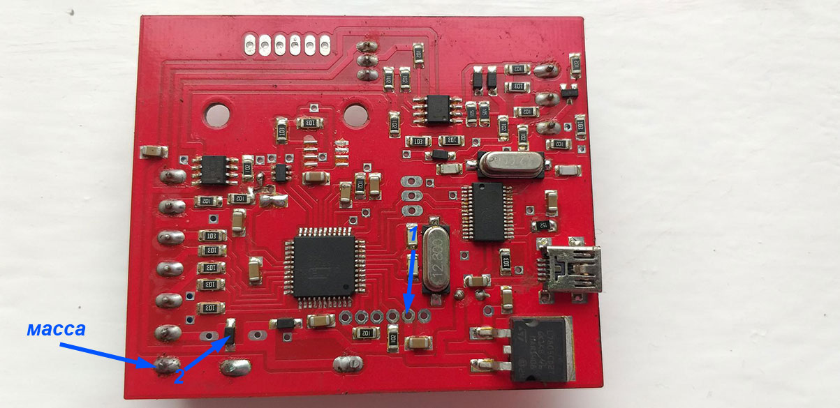

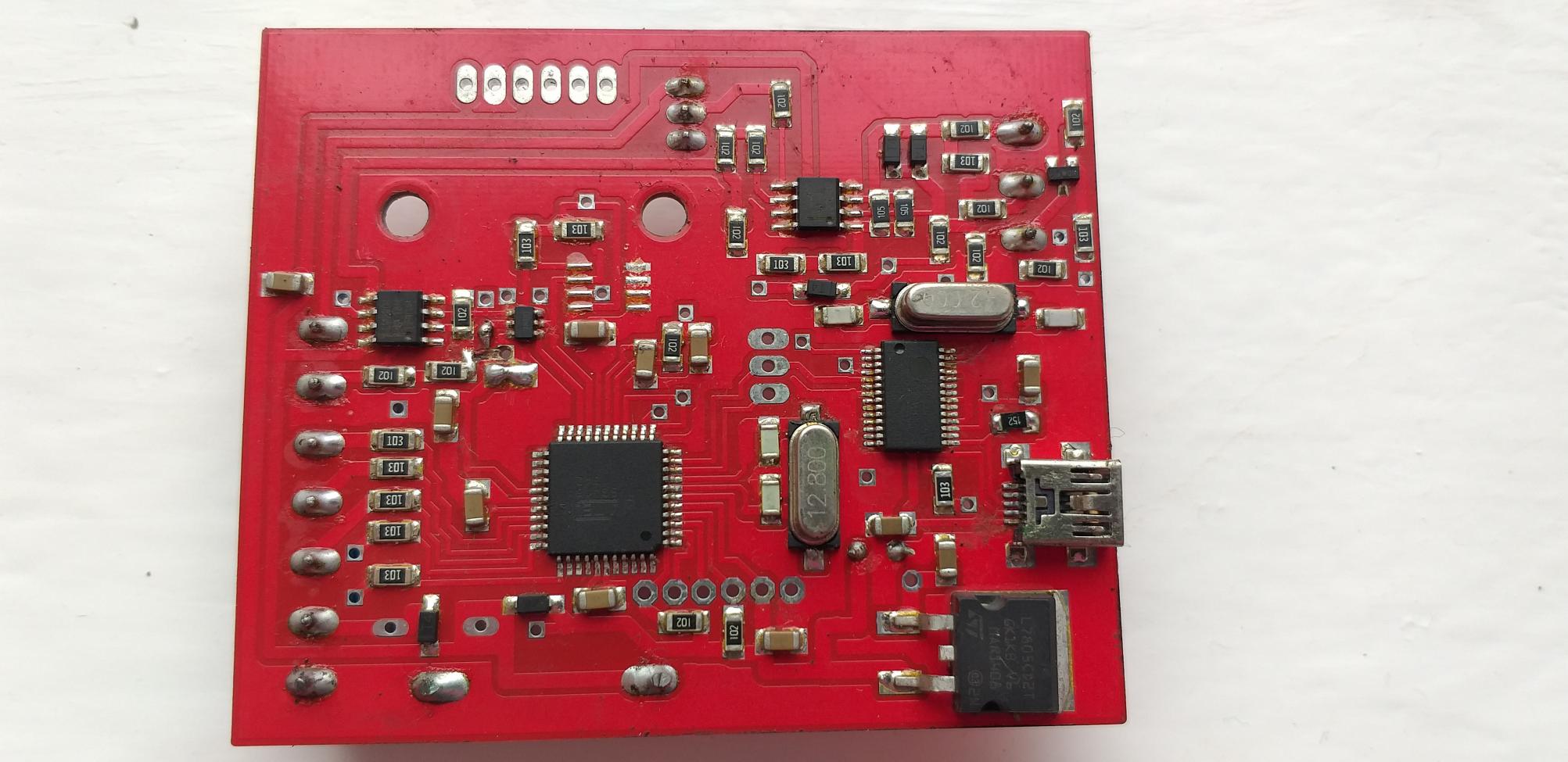

Старый 09.05.2020, 13:51   #5
Фото со стороны процессора в хорошем разрешении выложите, я укажу контрольные точки для проверки
Старый 09.05.2020, 16:18   #6
дрон
Регистрация: 05.05.2020
Сообщений: 25
дрон на пути к лучшему
По умолчанию Нет связи через блютус
ВОТ
дрон вне форума   Ответить с цитированием

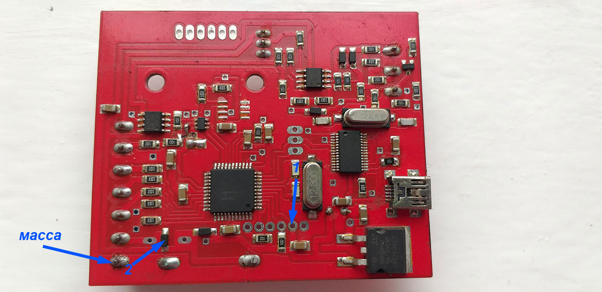

Старый 12.05.2020, 00:16   #7
Запитайте конвертер от батарейки 9в или маломощного блока питания.
Напряжение на контакте, указанном стрелкой 1 должно быть 5в.
Напряжение на нижнем выводе диода(стрелка2) на 0.5-0.8в меньше питающего.
Если падение напряжения на этом диоде значительно больше, то его необходимо выпаять, а вместо него установить два параллельно соединенных диода 1n4148 ( отверстия как раз есть для этого).
Никаких других диодов , кроме 1n4148 ставить нельзя - это защитный элемент. Выгорая , защищает всю остальную часть схемы.
Достать 1n4148 можно из любого старого компьютерного блока питания - их там как семечек.
О результатах измерений отпишите.
В точки 1 всего 3.64в,а точки 2- 4.73.... Вопрос: можно использовать аналог КД522Б или только 1n4148?

Старый 12.05.2020, 13:05   #9
дрон
Сообщений: 25
Ставить аналог нет смысла,в ЧИП-ДИП в течении 4 дней будет в наличие. Спасибо за информацию! Поменяю диоды,отпишусь...
Старый 12.05.2020, 16:25   #10
ок.
Аналоги я ставить не рекомендую , потому что не известно как они выгорают - в коротыш или в обрыв. 1n4148 мы специально тестировали и жгли несколько 10-ков штук именно для проверки , как они выгорают и при каких условиях. Вот именно поэтому и рекомендую ставить исключительно их - это решение проверено временем, и можно с уверенностью сказать , что в случае чего 1n4148 сгорит как надо и защитит.
Выгорают 1n4148 в обрыв ( или в большое сопротивление) , но весь конвертер при этом остается полностью живым
