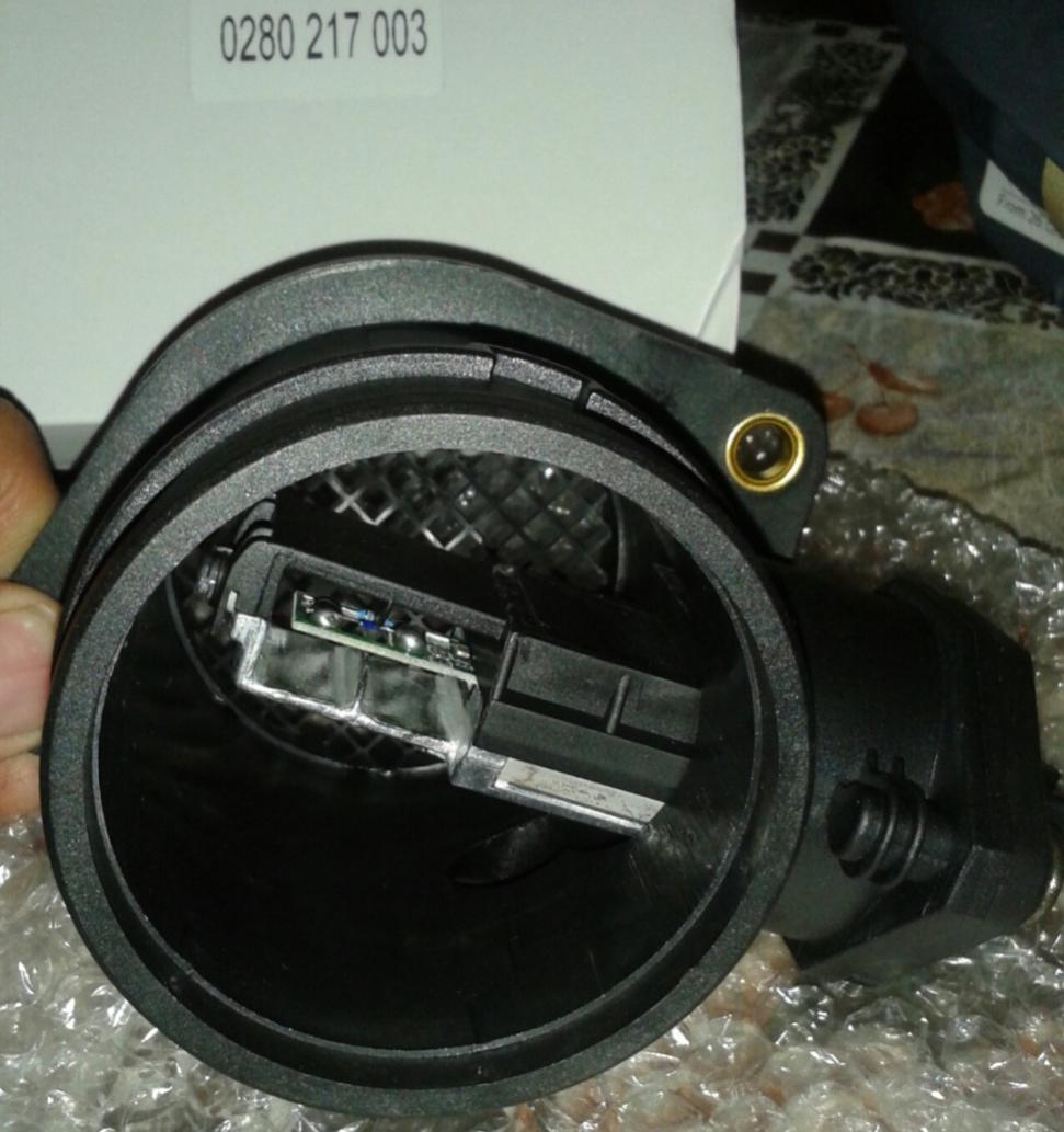

Вот на фото китайский аналог. Похож на нитевой дмрв.

явно не нитевой!
замеряй напряжение на выходе сигнала расходомера, после чего можно будет определиться сможет тебе помоч конвретер или нет.
если сигнал частотный - то не поможет. если напряжение будет меняться в пределах от 0 до 5 вольт или до 12 вольт то поможет.
но в любом случае придется настраиваться и устранять все болячки которые вылезут.
