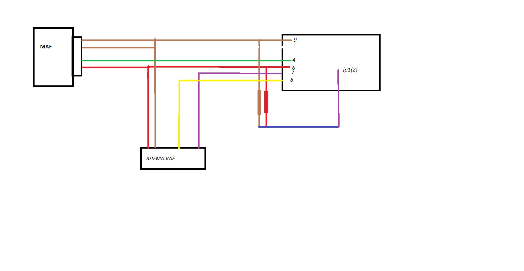

Нарисовал схему, фото нету, пришлось установить старый vaf, чтобы без машины не оставаться.

1 ) Е сли вы впервые ставите конвертер , то зачем вкатывать туда тестовые не обкатанные прошивки ?! и производить перепайку , при том что вы не убидились что все работает как надо .
2) Вы распиновку расходомера нитевого нашли ? - в студию распиновку и на схеме номера контактов .
3) Схема не верная!!! Не заведется ! http://shop.pilotpowersupply.com/kon...pilot-vaf-maf/
см. рис. 3
4) сопротивления делителя в допустимых пределах

как было подключено
VxxxV вне форума   Ответить с цитированием

если я понял, опорное с делителя на jp1/2, и к эбу, 7 пин конвертера не подключаем?
Старый 27.08.2012, 12:14   #10
Сообщение от VxxxV Посмотреть сообщение
Все верно !
Табличку стартовую поготовили, как в мануале описано, залили в конвертер ?
На штатном какое опорное , какой выход на хх и чего подсчитали ?
