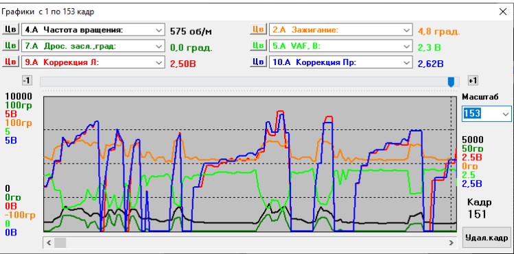

Вот последняя поездка.
Настройки делал по диагностической программе, постарался вывести коррекцию к 2.5В.
Единственное при подключенной диагностике VF выводит данные в диагностику, а не коррекцию по лямбдам.
И отправляю картинку лога по диагностике. На ней при нажитии на газ сначала происходит обеднение , а потом приходит в норму. но на динамике машины не сказывается. Ни провалов ни дерганий нет.

Судя по логу, настроили хорошо.
Пульсаций нет, регулирование по лямбде подхватывает очень быстро на всех режимах.
Кратковременное обеднение при резком нажатии на газ вполне допустимо, главное чтобы не было провала - если есть провал , смесь бедная.
В вашем логе я таких моментов не вижу, те провалы, которы есть - это вообще ни о чем
Пожалуйста замерьте расход и сообщите результат - реально очень интересно , что у вас получится.
