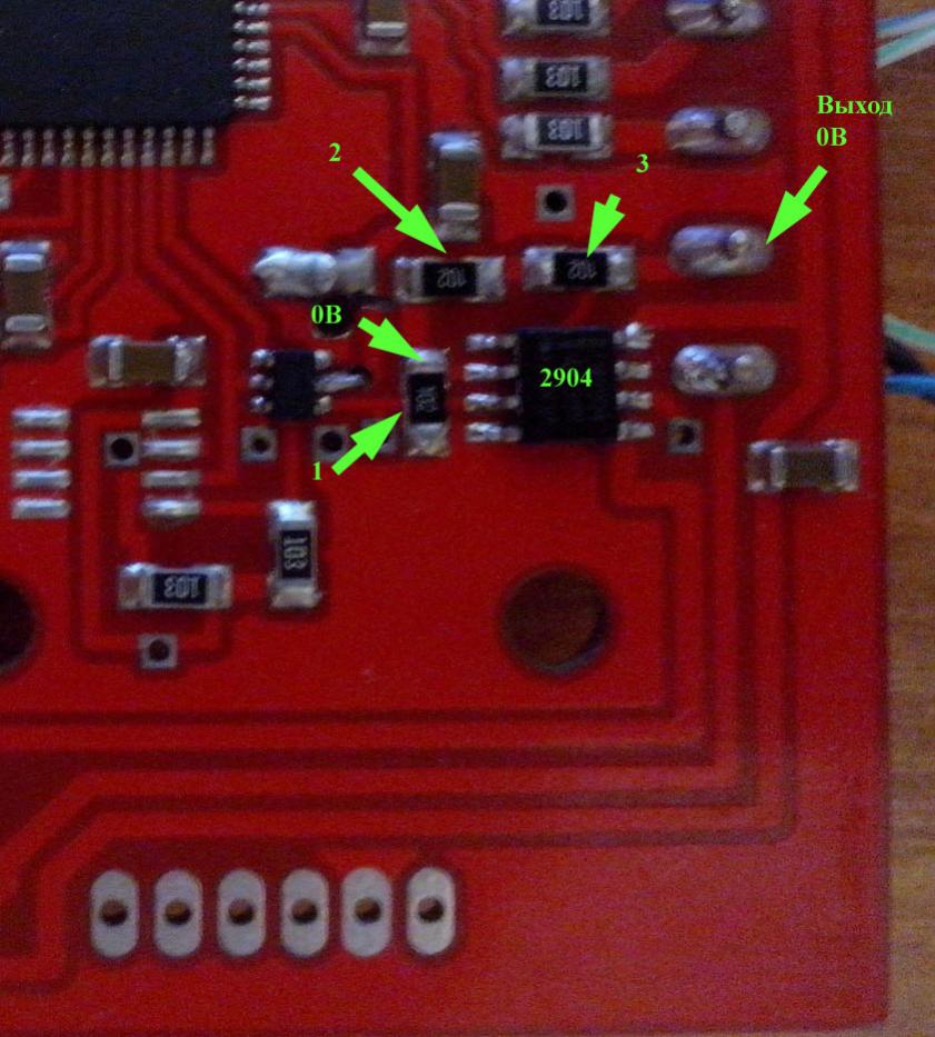

Все входы, за исключением, tps оставляем закороченными на массу.
TPS соединяем перемычкой с выходом конвертера.
Снимите лог и приложите.

Все сделал. Сначала снял лог, забыл закоротить на массу ECT. Но потом исправился. Выкладываю оба.

странно - действительно есть ровно 11 отсчетов.
Считайте таблицу из конвертера , сохраните в файл и также вложите.
Увеличьте масшатб графика таблицы и убедитесь , что в нулевом отсчете нет смещения + 11.

скиньте на support фото платы с двух сторон в хорошем разрешении ( размер не более 500кб каждое), я укажу контрольные точки для проверки.

Проблема решена. Все дело было в LM2904.
Закорачиваем все входы на массу, и замеряем напряжения в указанных точках , если в одной 0 , а на выходе
0.19-0.23, то необходимо замерить номиналы резисторов
1,2,3.
Сопротивление должно быть в пределах 0.93-1кОм.
Если все в норме, тогда lm2904 под замену.
