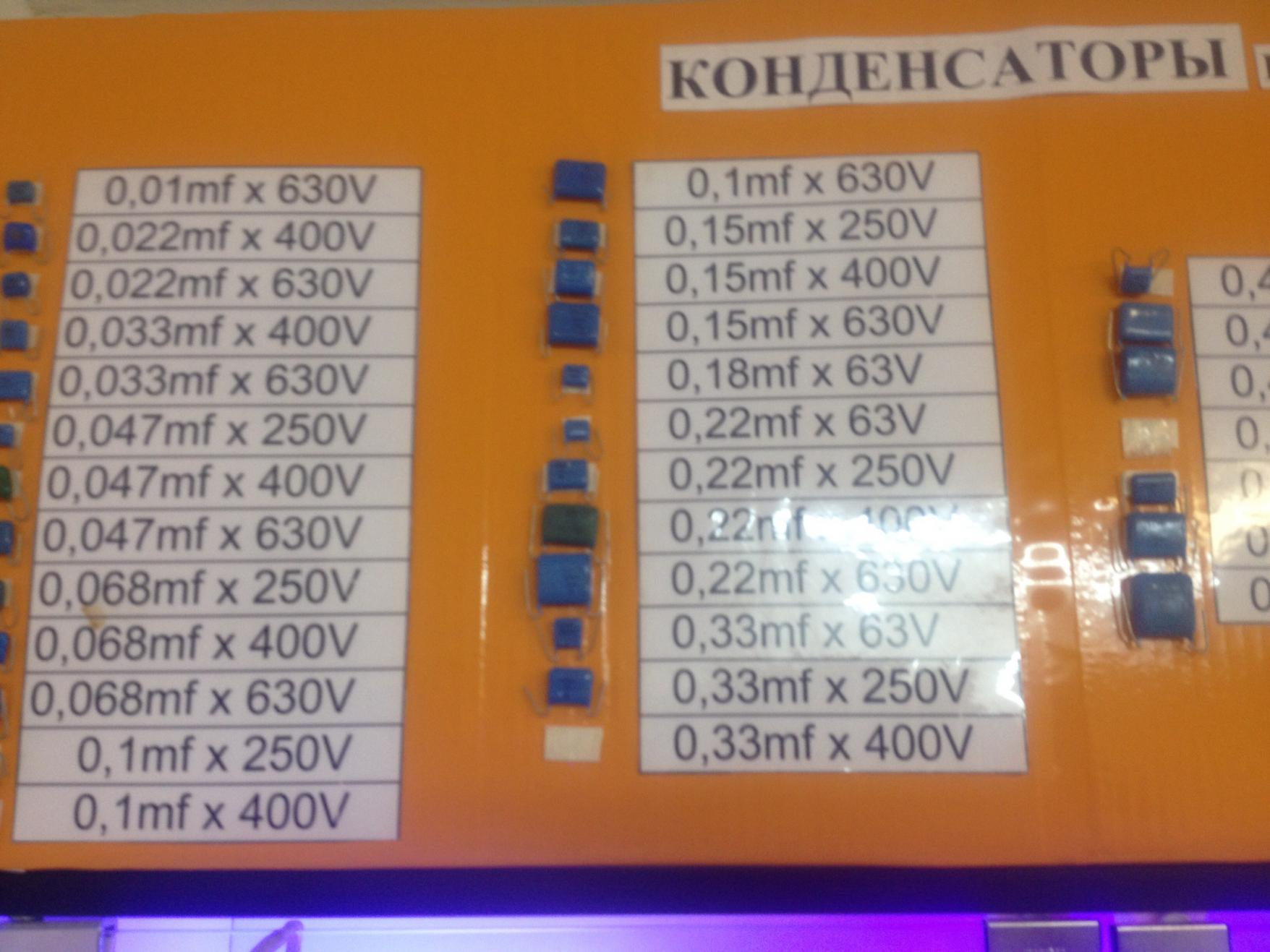

А конденсаторы первые тоже электролитические? На стенде висели такие
Sure вне форума   Ответить с цитированием

Нет, биполяные, керамические
Спросишь у продавца, я от жизни поотстал, по внешнему виду определить не могу.
Судя по размерам это биполяные.

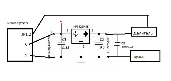

Наконец-то пришли радиодетали. Прежде чем подключать хотел бы убедиться в правильности схемы. Такая?

Совершенно верно.
