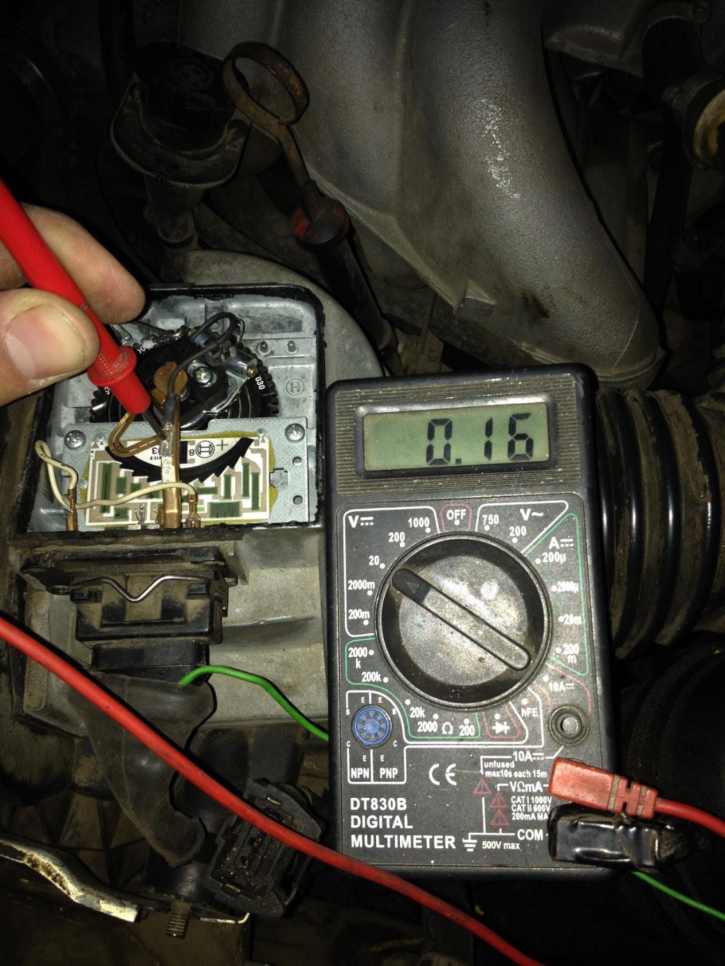

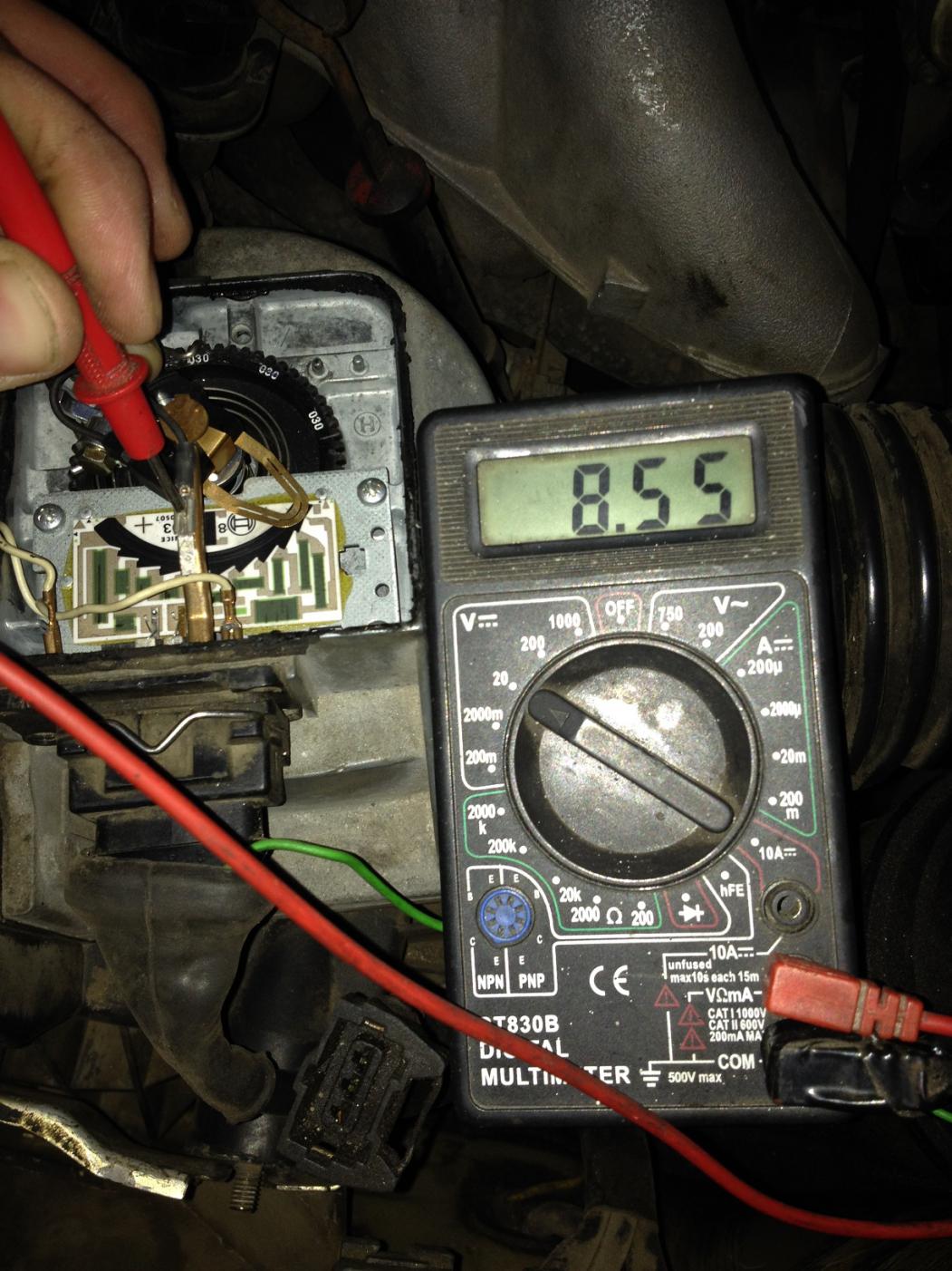

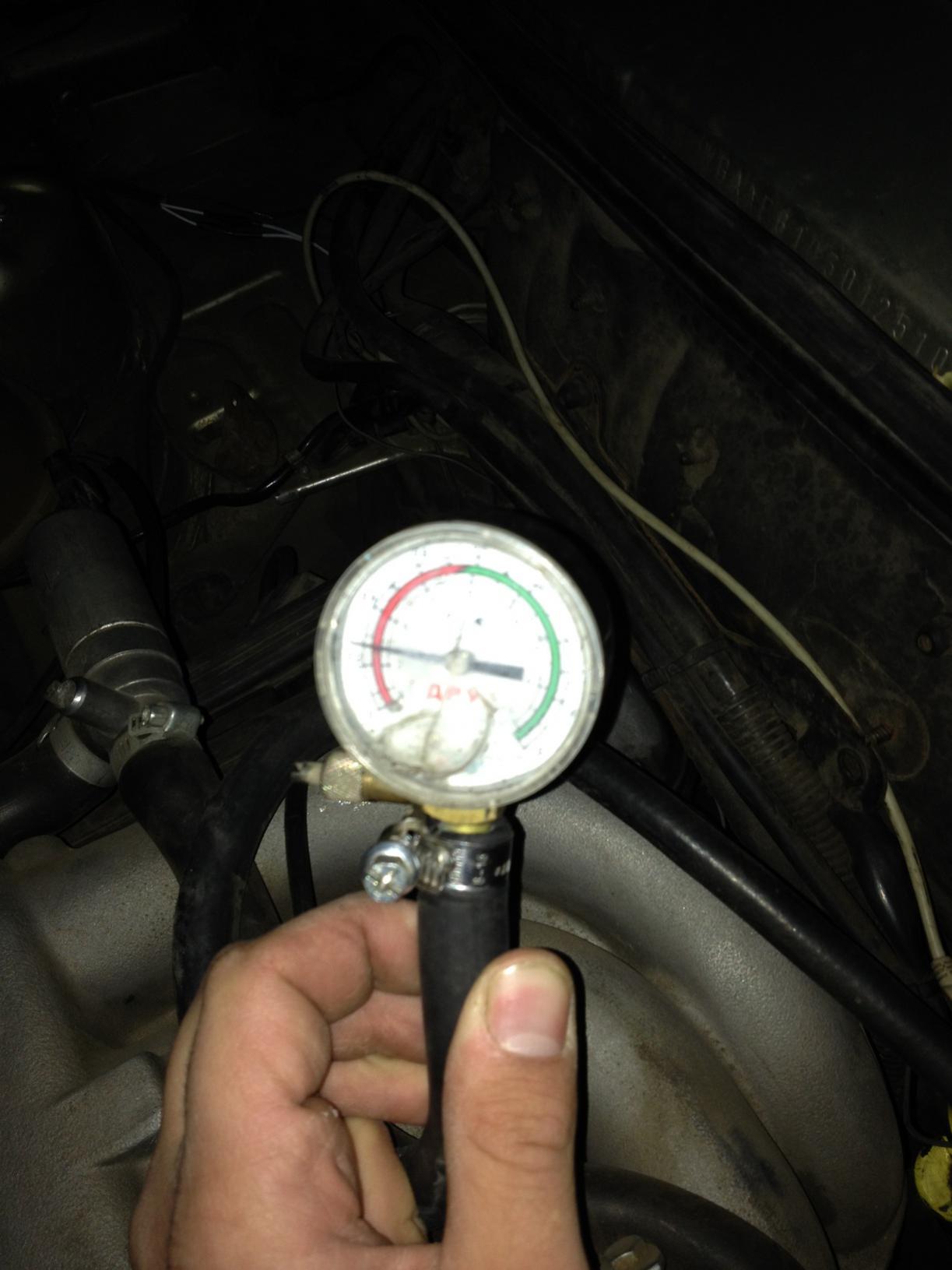

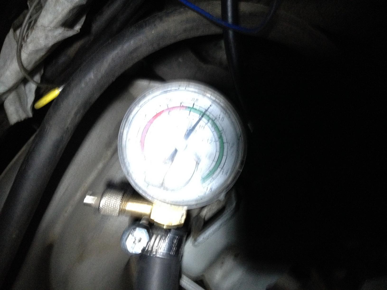

1. Давление топлива на холостых 2.5 атм.
2. Давление насоса (с пережатым шлангом слива) 9 атм.

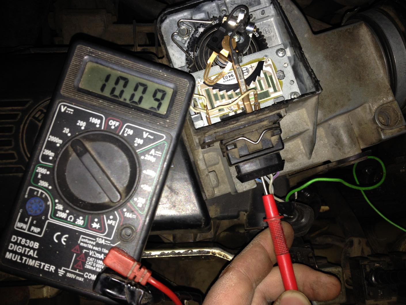

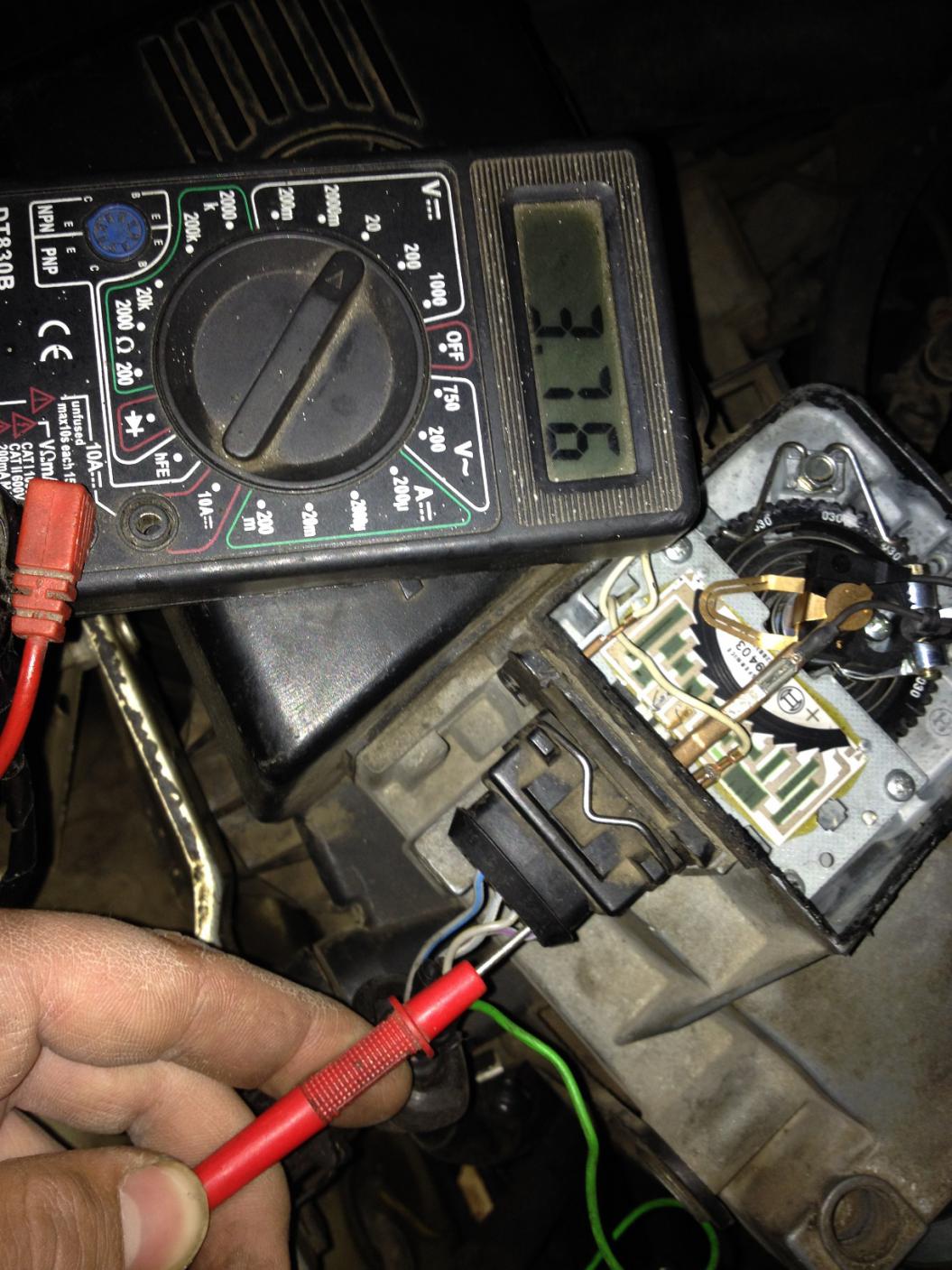

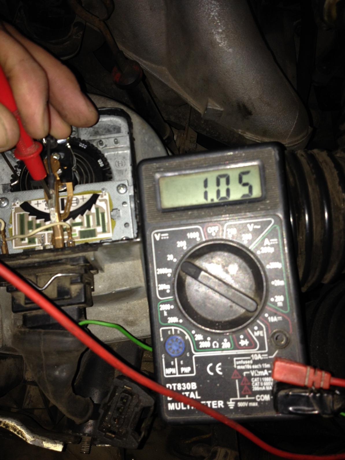

3. Опорное напряжение замерено в трех точках
_____0.16 В - начальное положение
_____1.05 В - середина
_____8.55 В - лопата до упора

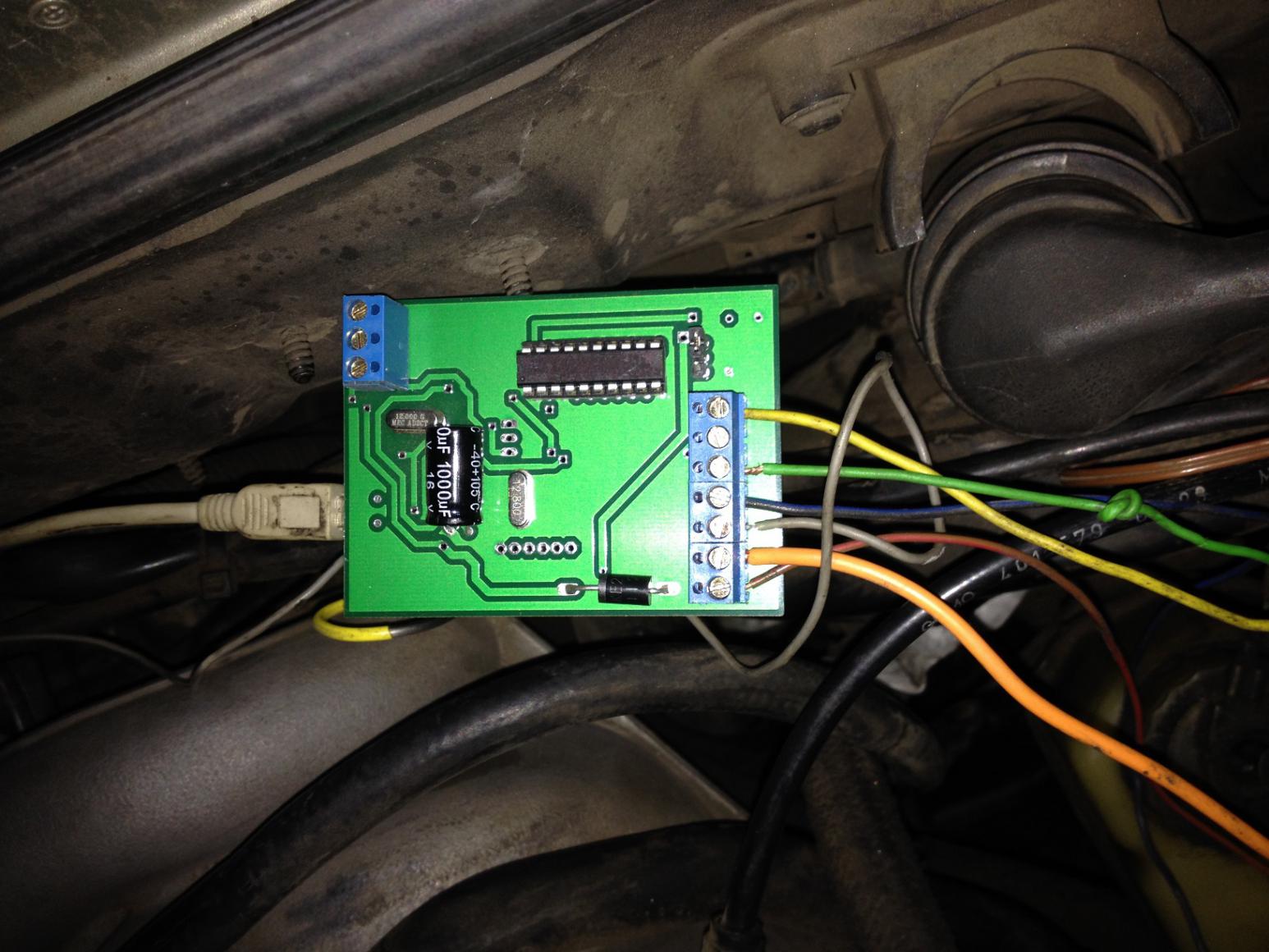

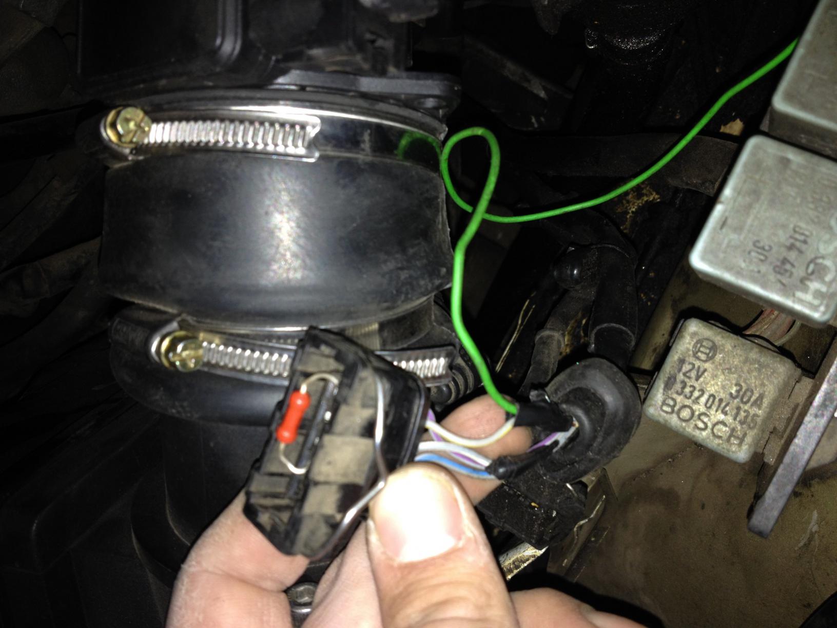

4. Как подключен мой конвертер (сверху вниз по фото):
желтый - пустой
зеленый - к выходу опорного напряжения штатной проводки
синий - на новый расходомер к 3-му контакту
серый - лямбда (от эбу лямда отключена)
оранжевый - питание +12 В от замка зажигания
красный (самый нижний) - общий минус

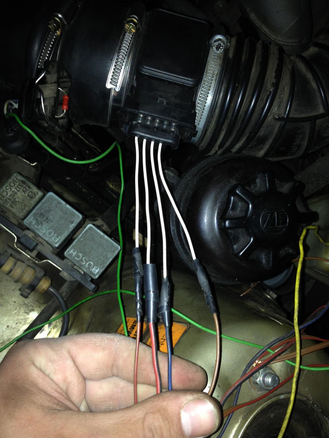

далее подключение к новому расходомеру:
слева направо:
1-масса
2-+12
3-сигнал на конвертер
4-масса
резистор на штатной проводки между крайними контактами

1 и 4 клемма MAF почему не вместе? В разных точках подсоединил? На массу разъема расходомера обеи!
8 клемма конвертера должна быть соединена на вход ЭБУ! (Ко входу в ЭБУ штатно подсоединялся бегунок расходомера)
5 клемма конвертера - оставляем неподключенной!
Составляем делитель.
Измеряем сопротивления между контактами 1 и 4(дорожка платы), 2 и 4 (дорожка платы). Смотрим результаты и ищем такие же резисторы. Спаиваем их последовательно. Резистор с большим сопротивлением к 1 контакту разъма расходомера, с меньшим ко 2-му. и место взаимного соединения этих резисторов - к клемме конвертера JP 1.2. Премычку на конвертере JP0 вынимаем совсем.

У меня расходомер немного другой, там внутри 5 контактов, но на выходе 4.
что показывает на месте - не важно, важно что показывает в движении!!!
на версии USB_PRO ПЕРЕМЫЧКУ СТАВИМ В ПОЛОЖЕНИЕ ДЖЕТРОНИК!!! контакт jp1.2 теперь является одним из контактов клемника. А перемычка в положении "джетроник" как раз и берет опорное с этого клемника
Если перемычка вообще убрана , конвертер не видит опорного поданного на JP1.2 и само собой авто не заводится
Все описанное справедливо для версии USB-pro , на старой универсально версии действительно нужно было вынимать перемычку и подпаиваться к центральному контакту.
В остальном все верно !

Если я правильно понял, то опорное - это между контактами 2-4, а выходное между 1-2, то
11.45 1-2
1.54 2-4
0.49 1-3
АЦП=(UВыходное/Uопорное)*255 = (11,45/1,54)*255 = 1895
