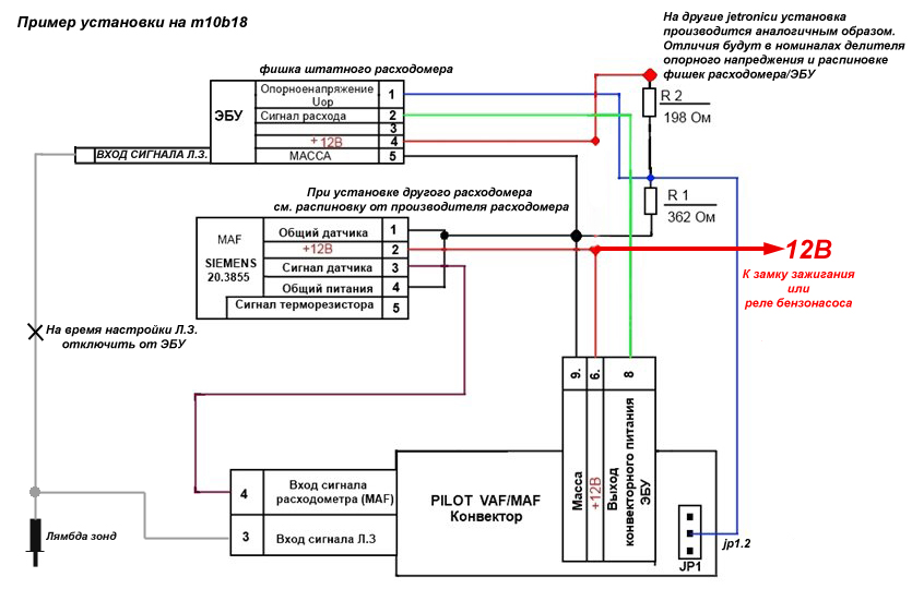

У меня вообще нет никакого сопротивления на 2,5 кОм. По которой схеме я подключал, его нет.

Полотсчета пока никак. Поставьте в разрыв сигнального провода от конвертера к эбу резистор номиналом 1-2 кОм, если будут изменения - отпишите в какую сторону.
