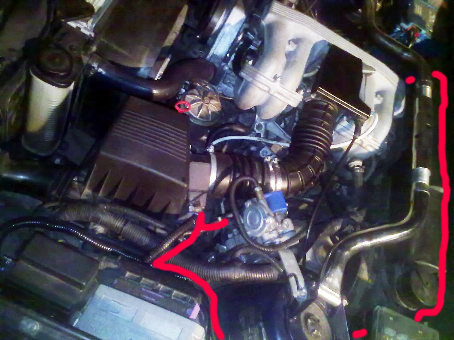

нормально припаян, и одет в термоусадку (каждый контакт с проводом)
конвертер в бардачке под мозгами, провода выходят левее аккумулятора и идут где стоят топливное реле (по моему), под коробкой с предохранителями
от чего наводки - вам виднее знать - я не электронщик
перепаяна вся коса заново!
в программе стоит O2_ref - значение "30"
O2 - 0-1 v
какое должно быть я не знаю ... но попробую по меньше сделать
в инструкции про это не видел
если не сложно - дайте ссылку
