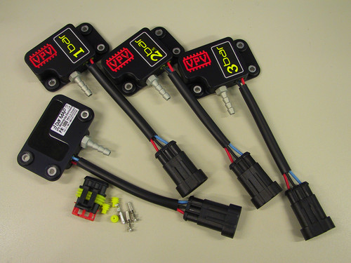

правильно ли я понял, для того чтоб поставить МАП, нужно просто обновить прошивку на универсальной версии конвертера??? Или это будет новый конвертер?

MAP-pressure sensor (part numbers 1004, 1005 and 1006) is intended for Manifold Absolute Pressure sensing. There are three versions available; 1 bar, 2.5 bar and 3 bar. Nominal operating voltage is 5.1V and output voltage is approximately 0-5V. Sensor elements used are Freescale (former Motorola) high quality temperature compensated models. Due to high quality parts and mechanics these sensors can also be used in aggressive environment.
1.1. Specification
Operating voltage 1 bar: 4.75-5.25Vdc (5.1Vdc nominal)
Operating voltage 2.5 and 3 bar: 4.74-5.46Vdc (5.1Vdc nominal)
Overvoltage protection: Min 6.4Vdc
Operating temperature: -40 - +125°C (-40 - +257°F)
Measuring accuracy: ±1.5% of full scale (0- +85°C, 32- +185°F)
Measuring range (absolute): 15-115kPa (2.2-16.7 psi) (1 bar), 20-250kPa (3-36 psi) (2.5 bar), 20-304 kPa (3-42 psi) (3 bar)
Maximum pressure: 400 kPa (1 bar), 1000 kPa (2.5 bar), 1200 kPa (3 bar)
Output voltage (Vs = 5.1Vdc): 0.2-4.8V (1 bar), 0.3-4.9V (2.5 and 3 bar)
Response time (10-90%): < 5 ms
Dimensions, case (WxDxH): 68 x 40 x 14mm (2.68 x 1.57 x 0.55 “)
Ingress protection: IP68
Made in Finland quality product
Black anodized CNC-machined billet aluminium case
Vibration dampened mounting points
Weight: 80g (2.82 oz)
Mating connector, body: TYCO 282087-1 (1pc included)
Mating connector, socket: TYCO 183025-1 (3pcs included)
Mating connector, wire seal: TYCO 281934-2 (3pcs included)
http://www.ebay.com/itm/CNC-Billet-A...item3f1dd5a0f5
Простую и универсальную версию придется дорабатывать.
mpx минимуму в два раза дешевле , чем сенсоры с картинки
Супер!! Изначально хотел себе MAP!

Если мап 5вольтовый то как он будет работать на мотронике 1.0 где опорное 10в?

собираем внешнее опорное , как для бошевских расходомеров

Если сейчас взять версию юсб_про что потом надо будет в ней переделывать для мап сенсора?

Ничего.
