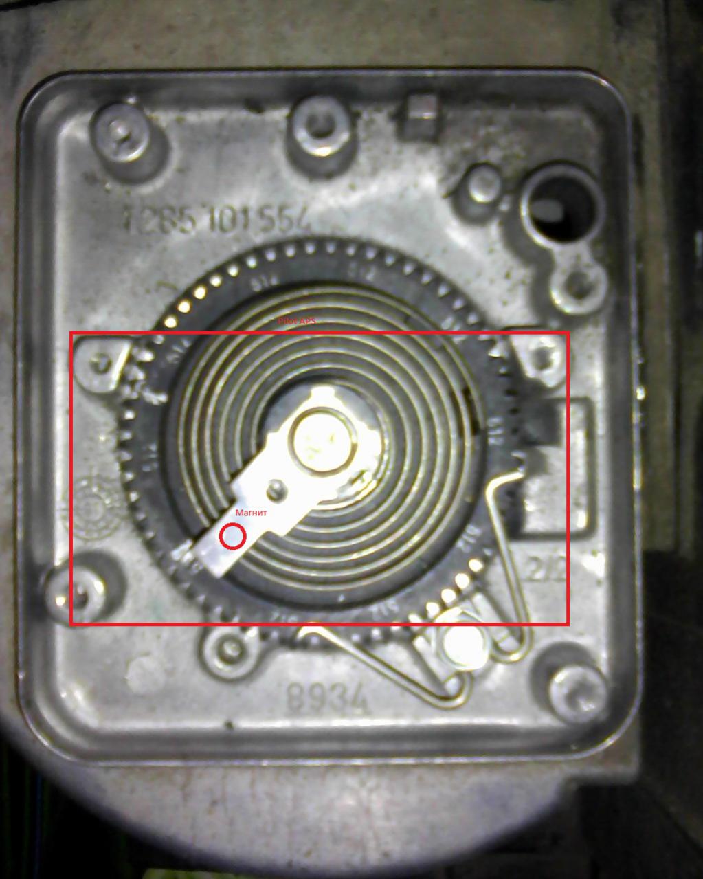

Как на схеме Pilot APS?
На рисунке магнит неверно нарисован ! он должен быть закреплен точно на оси
