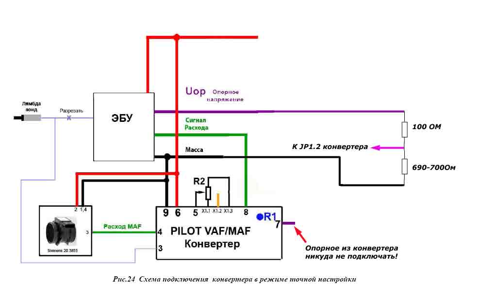

Приветствую всех.
Подниму старую тему.
В общем имеется почти все как у топикстартера: e30 m20b27 Motronic 1.0 (0261200027), МАФ 20.3855, Pilot USB-PRO и отсутствует штатный расходомер.
Но конвертер уже был установлен на этом авто и все работало, но очень криво.
В итоге я получил отдельно конвертер и отдельно авто которое теперь не запускается.
Почитав эту тему хочу попробывать запустить авто либо на старой схеме, либо на той что получилась у автора, а далее отстроить более точно.
Взгляните, правильно ли я все подключил? (контакты штатного расходомера обозначил согласно оригинальной схеме, мне так понятнее)
И вот еще пару вопросов. Глядя на эту схему не понимаю: что за 12в, которые уходят на ЭБУ? Куда их подключать? И нужно ли массу подключать на кузов?
ssemenovskiy вне форума   Ответить с цитированием
Старый 18.03.2019, 12:11   #60
Массу на кузов подключать не нужно- она берется с разъема штатного расходомера.
12В уходят к замку зажигания и должны появляться при включении зажигания.
