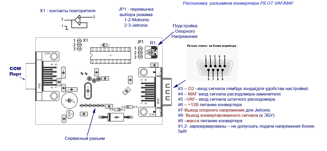

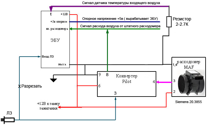

вот два рисунка и они вводят меня в заблуждение )))
на одном - на конвертере 5 вообще нет
на другом - это VAF сигнал штатного расходомера
у меня тут к 5 (к конвертеру) ничего не припаяно (должно ли) ???
или в моей плате не так ?
я начиная запутываться
Это старые рисунки! 5- теперь tps. У вас кнему ничего не припаяно. Потом припаяете проводок для проверки , в колодку.
