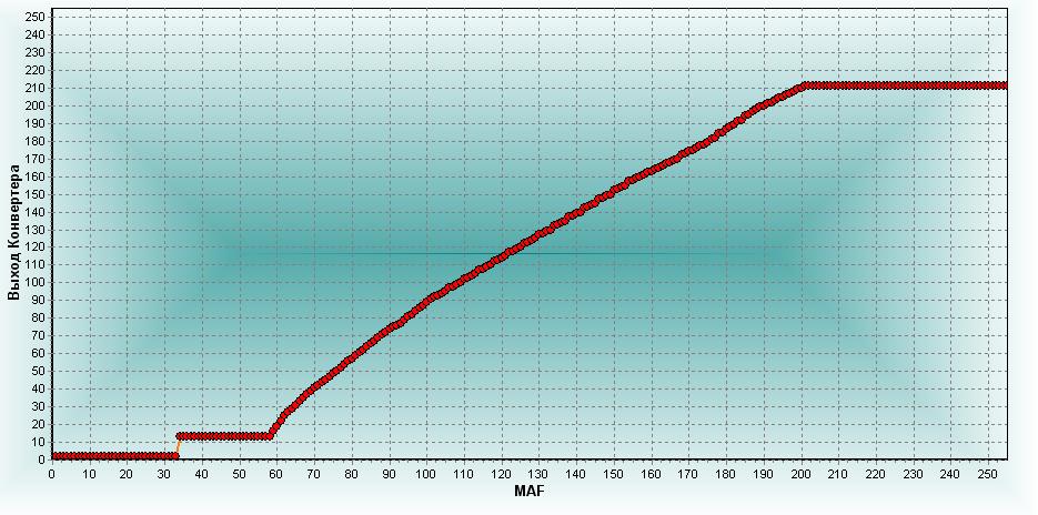

Родной расходомер-лопата имеет характиристику в виде растянутой буквы "Z", и делится на 3 части:
1)горизонтальная зона низкого напряжения, 0,150-0,190 вольт-расходомер есть, мотор не работает, лопатка закрыта.
2)линейная рабочая зона, 0,20-4,5 вольт
3)горизонтальная зона "полный дроссель"
Таблица.
Загородный цикл 10.8
Городской режим 16.5
Боевой режим 20
Тип файла: tab m30b30.tab (262 байт, 4647 просмотров)
Ефимов Евгений вне форума   Ответить с цитированием

Центральная часть графика похожа на правду, но какая-то она уж больно линейная...
Подключать температурный сенсор смысла IMHO нет - расходомер массового расхода
воздуха учитывает изменения температуры. Часть графика меньше 58 отсчётов просто
не используется, так как при нулевом потоке 533-ий расходомер выдаёт около 1.1
вольт (255 / 5 * 1.2 = 56). Поэтому непонятная ступенька в этой части графика - лишнее.
Также область после 200 отсчётов MAF - такого не может быть. По графику расход с
MAF растёт, а расход по AFM (выход конвертера) - нет. Могу только предположить
что эта область так-же не используется (для M30B30 это очень возможно), либо не
отстраивалась.
