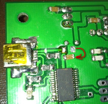

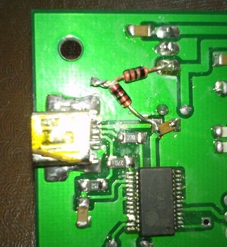

доработал советским аналогом, не забыв что у него обратная маркировка полярности, в результате все ок. НО, при попытке припаяться по схеме к ноге (видимо конденсатора), отвалилась вторая его нога, т.к. был непропай между плюшкой олова и площадкой платы. Тщательнее надо ребята! (фото до и после пропайки). Работал из под WIN7, периодически прога вываливается в синий экран, но результат оправдывает все тернии настройки. Большое спасибо за ваши труды!!!

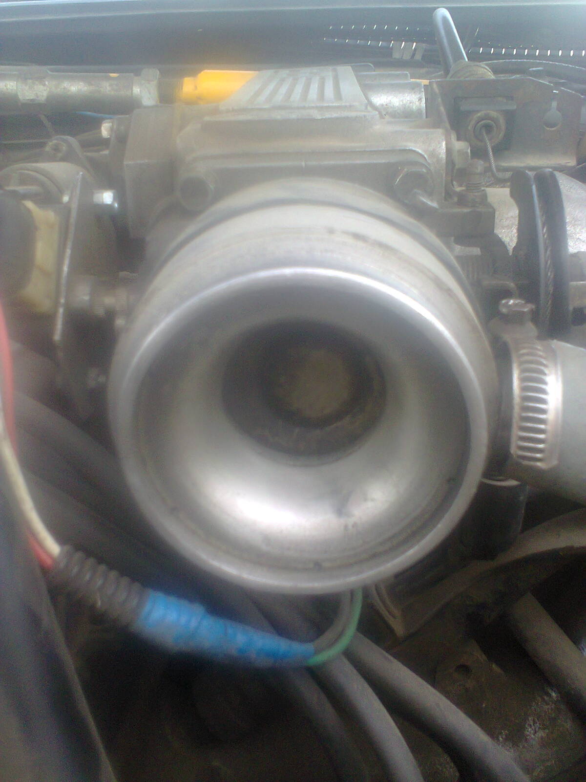

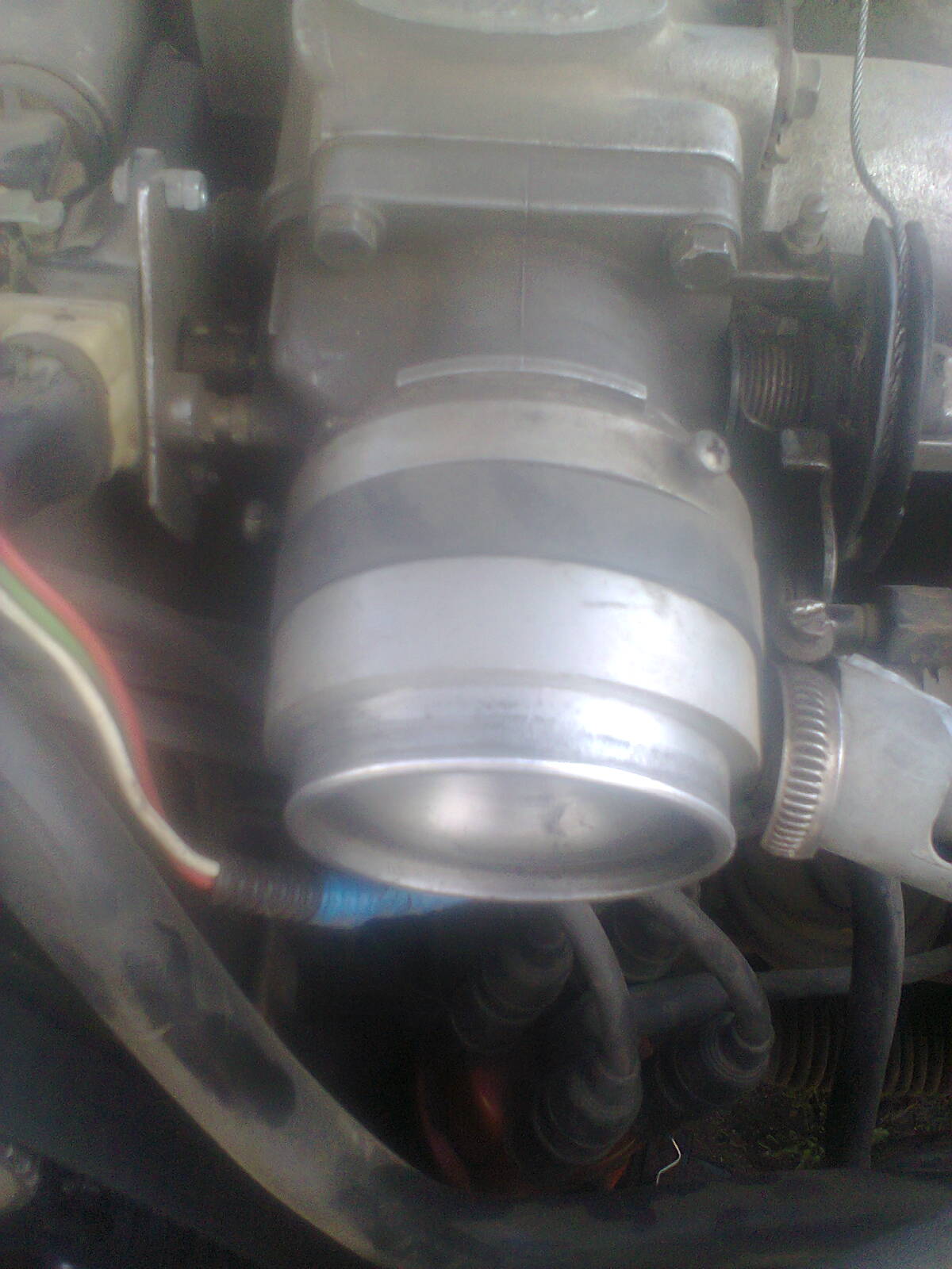

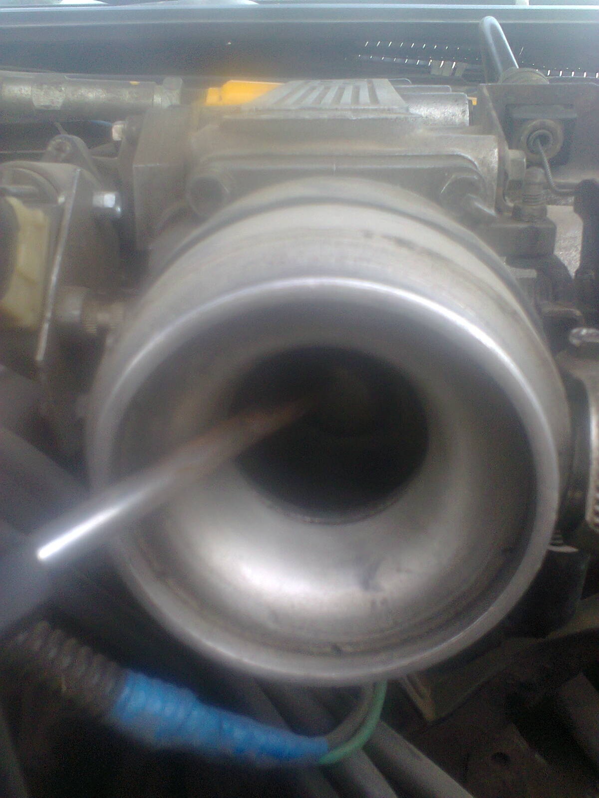

Понял Еще один вопрос...у меня на машине установлен газовое оборудование и как следствие газовая "хлопушка", так вот внутренний диаметр хлопушки практически в два раза меньше диаметра дроссельной заслонки, может ли машина тупить из за этого? Эффект такой- до 2000 оборотов разгон нормальный а вот дальше...тупавасто...такое ощущение что движку как будто чего то не хватает, менял все датчики, даже расходомер родной ставил...компрессия 13 в каждом котле, единственное на что грешу на эту гребанную "хлопушку" может двиглу элементарно воздуха не хватает? Фотки сейчас прикреплю....

може. Временно снимите ее , газ отключите и проедьтесь
