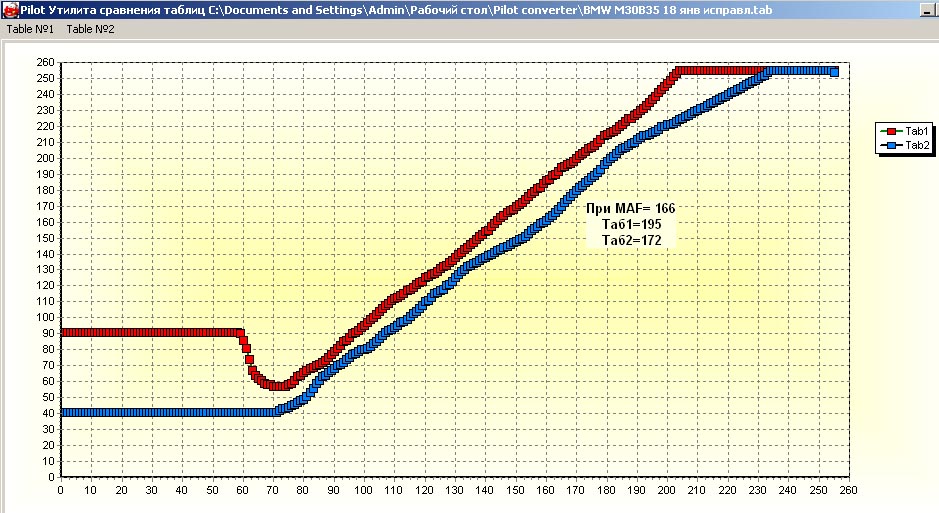

Проблема была в мозгах..)) И в машине и в моих..)) Еще когда в январе устанавливал конвертер - запитал его от плюса форсунок, клапана ХХ и бензонасоса. Соединения не заизолировал нормально.. Ну и коротнул этот плюс на массу.. Реле тогда залипло.. Реле поменял все заработало, но на машине тогда не ездил.. Соответсвенно не грел особо. Вот проблема сразу не проявилась, а про случай этот я уже забыл.. А дело было в ключах форсунок.. Которые разогревались и переставали работать нормально..))
Откорректировал таблицу в соответствии с новыми мозгами и условиями.. Не пойму в чем прикол, но вроде как таблица сползла.. Точнее ХХ "ушел" в другое место.. Повыше..
Еще такой вопрос по поводу значений ДО начала фактических показаний:
Какими они должны быть и как они влияют на заводку мотора? Интересуюсь потому что машина не заводится с пол-пинка.. А по идее должна.. Посмотрел таблицы других участников - у всех по-разному..
Последняя таблица на картинке красным цветом.. ХХ на прогретом моторе почти идеальный..
Вся нерабочая зона до начала ХХ заполняется значениями хх или чуть меньшими значениями .
А такую табличку действительно вижу впервые . У вас точно нигде подсосов нету ?
В принципе если подсосов нету , и нету клевков, то можно такую и оставить - главное же что работает
Старый 10.04.2012, 00:09   #39
А ничего что таблица упирается в "потолок"?? Как-то странно...у меня кривая плавно упиралась в правую "стенку".
Старый 13.04.2012, 10:22   #40
Если со смесью у него все в порядке , то в принципе нет проблем . Но вот что-то мне кажется что подсос где-то пристуствует .
