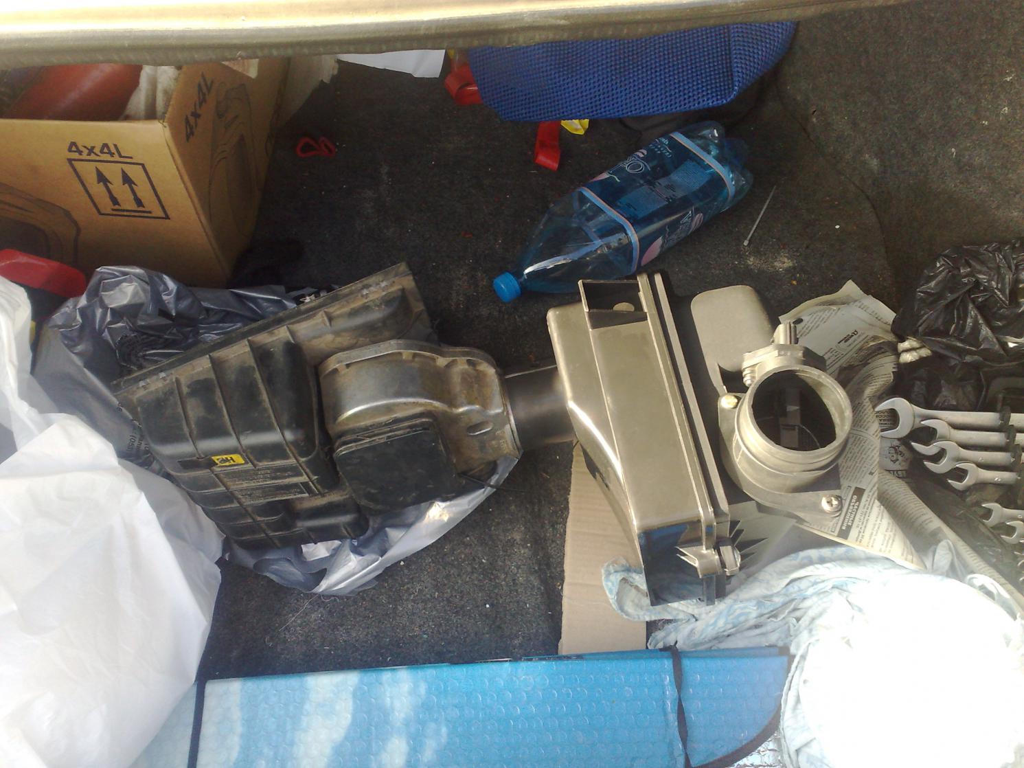

Хочу заново снять грубую хар-ку , но в другой сборке : засос через крышку воздухана лопаты, дальше через переходник в корпус фильтра ВАЗ с фильтром, дальше МАФ и дальше гофра и впуск (слева направо на рисунке), корректная ли это схема продувки ?

Теперь по расходомерам. Конфигурация указанная вами на рисунке не подойдет . маф всегда должен стоять перед лопатой . За лопатой помимо пульсаций и завихрений есть еще и небольшое падение давления - соответственно учет воздуха полюбому будет недостоверным . Лопата на данный момент уже не нужна , если двигатель хоть как-то работает на холостом ходу с новым расходомером.
