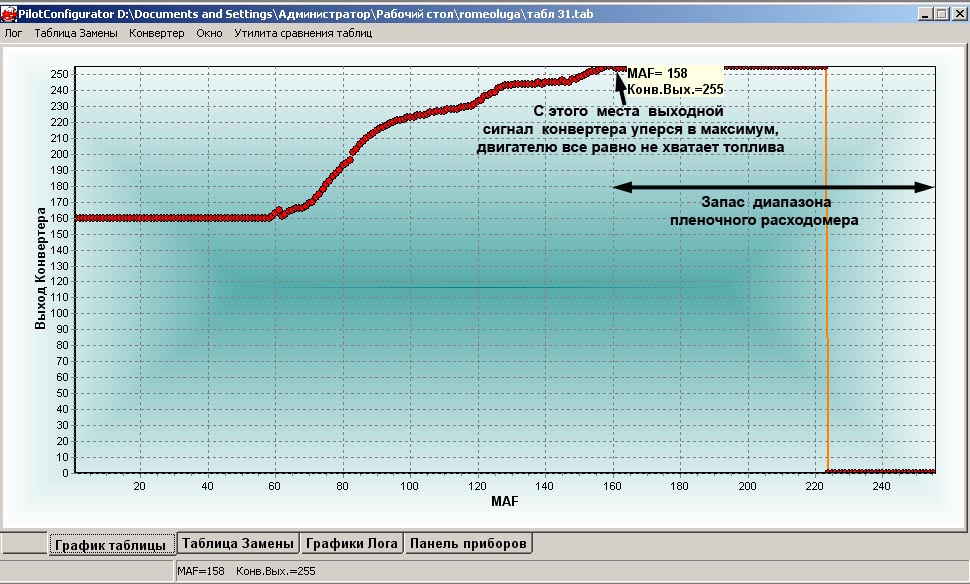

табл 3.tab
ща посмотрел ее в старом конфигураторе.. чет быстро она упирается в верх... че делать?
да.. пока все без лямбды делал..

Старый 21.03.2011, 12:02   #28
Десяточный расходомер , еще не уперся - запас очень большой
А выход конвертера уже на пределе , значит нужно крутить опорное напряжение.
Опорное напряжение замеряется и уменьшается на работающем двигателе
Делаем опорное ниже - в районе 7,3-7,5в( или ниже), так чтобы обороты двигателя просели и он начал работать неустойчиво но не глох!
Окно коррекции выбираем 0-255 т.е. по всей таблице . И с помощью корреккции( забедняем - коррекция идет в минус) , добиваемся устойчивой работы двигателя( как до изменения опорного ) - все точки, в итоге, при применении коррекции к таблице должны сдвинутся вниз!!!
Вся табличка изменилась, но на педаль газа ,в том месте где она была обучена , реакция не должна измениться , ипереобучать тот участок не нужно.
Вот теперь у нас опять появляется запас. Ставим окно коррекции в ту точку где начиналось ограничение сигнала в 255 отсчетов и продолжаем с нее настривать табличку.
Если опять уперлись - опять немного уменьшаем опорное, сдвигаем вниз всю таблицу коррекцией , и затем снова продолжаем с того места на котором остановились .
Последний раз редактировалось Pin; 21.03.2011 в 12:19.
