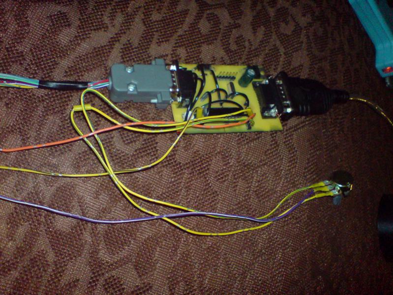

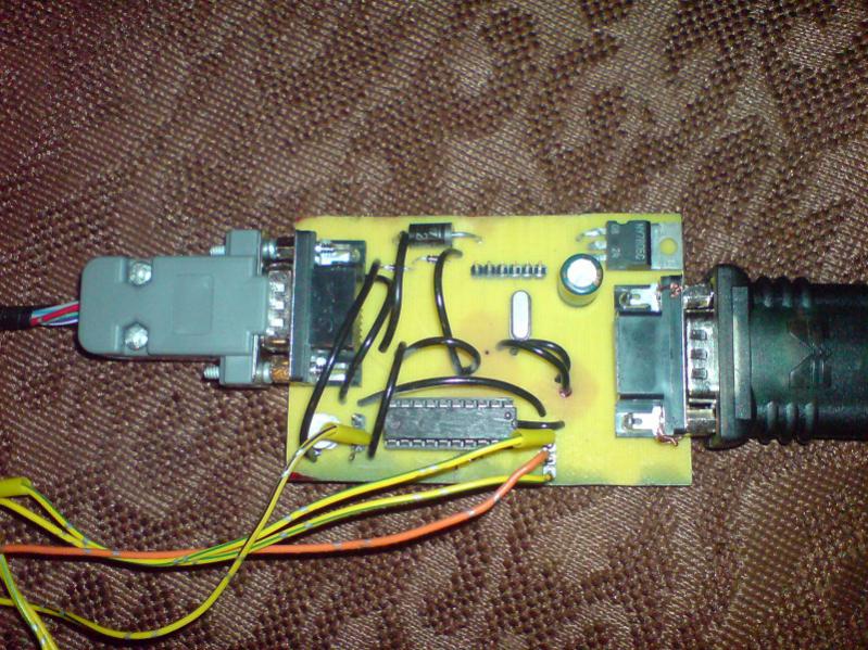

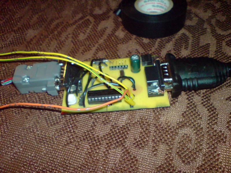

Ну, Pin, похоже у меня что-то получилось
Выложу пару фоток, может кому пригодится.

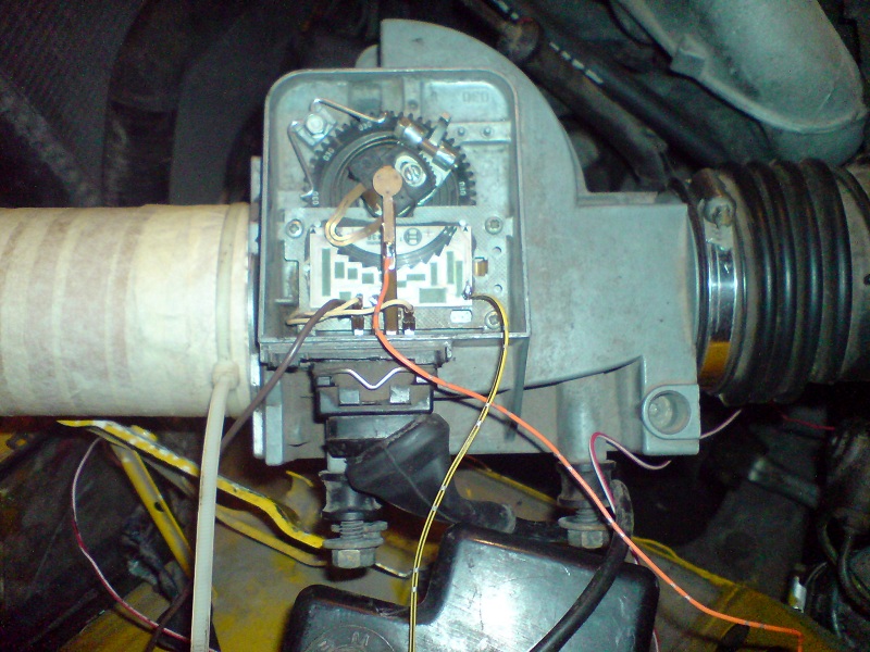

Припаял провод к конвертеру
И расходомеру

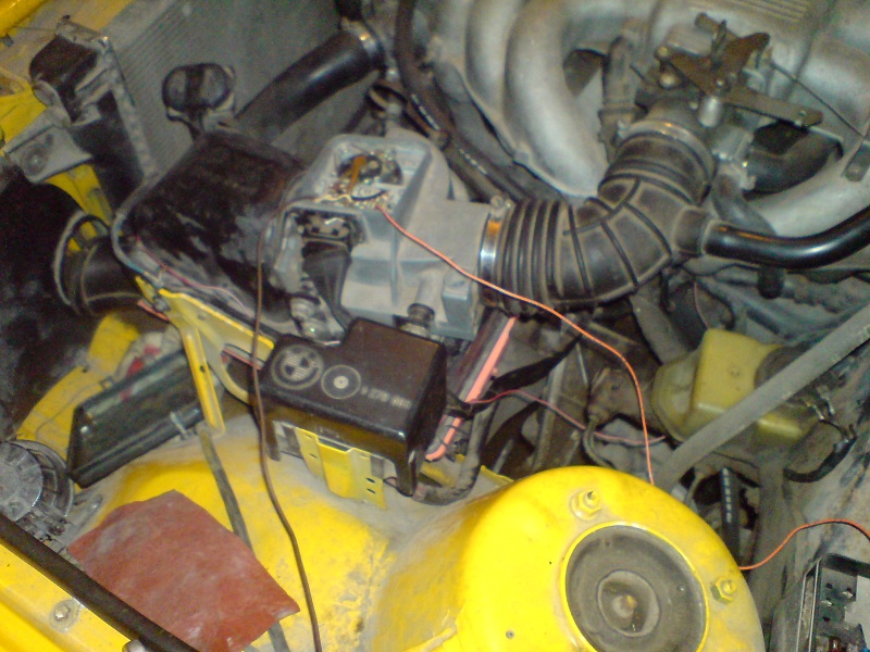

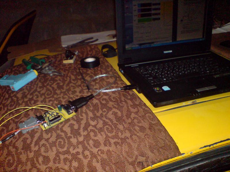

Далее все подключил как написал Pin и попытался отстроить опорное напряжение показания VAF очень прыгали, поэтому резистором отстроил примерно.
Затем, установл MAF и переподключил провод, как указано в 14 пункте.
и на сигнал VAF
Завел машину и снял показания
Badger вне форума   Ответить с цитированием
Старый 16.06.2011, 02:45   #13
Badger
Регистрация: 20.05.2011
Адрес: Mariupol
Сообщений: 30
Badger на пути к лучшему
Вот таблица и лог которые получились.
Вот что думаю, на плате расходомера нанесены 12 резисторов. Можно замерить их сопротивление и зная опорное напряжение вычислить напряжение в каждой точке. Внести 12 точек в таблицу и построить график. Как вариант, можно попробывать таким образом, заполнять таблицы тем, у кого полность умер VAF. Если че не то пишу ответь пожалуйста.

Старый 16.06.2011, 10:31   #14
1.
Оранжевый провод припаян ко второму контакту jp1 ?
- его так и нужно было оставить туда припаянным, другой конец к луженой дорожке на расходомере (№4)
Сейчас оставляем как есть - просто припаиваем еще один провод с jp1.2 на луженую дорожку расходомера 4. Резистор масштабирования - внешний ( на фото не вижу ) как настроили первый раз , так пока и не трогаем.
хотел спросить, если несложно объясни, почему мы использовали точку 4 для получение опорного напряжения, а не точку 2? Получается выпал один резистор.
Сейчас в качестве опорного мы взяли максимальное напряжение на дорожке. Если взять в качестве опорного то , что выдает эбу- упадет разрешение и точность приготовления смеси.

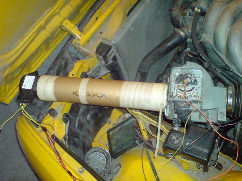

Сегодня добрался до машины.
Припаял провод опорного напряжения, поставил воздуховод 38см.
Приспособил упаковку от коньяка Alexx (не реклама просто плотный картон).

Вот исправленный рисунок- как это должно быть:
т.е. теперь опорное напряжение для конвертера будет вырабатываться этим резистивным делителем. Как вариант, можно достать плату с резисторами из расходомера и использовать ее в касчте делителя , только в отдельную коробочку поместить, но это не очень компактно
Внимание! - опорное напряжение из конвертера никуда подключать не нужно !!!
3.
Пробуем завести двигатель . Он должен завестись и работать на новом расходомере .
4.
Открываем раздел 2.2. "Точная настройка в режиме 12В" страница 24, и выполняем пункты с 3-го по 9-ый. Ваша задача- установить с помощью коррекции лямбду в районе 0.2-0.7в в диапазоне , который пока указан в таблице.
Затем пришлете таблицу и лог , допишем примерно верхушку , которая у нас сейчас в нуле и попробуете уже в движении записать лог и откорректировать верхушку таблицы ...
и, по идее, настройка будет закончена - останется подключить лямбду и ездить на новом расходомере
