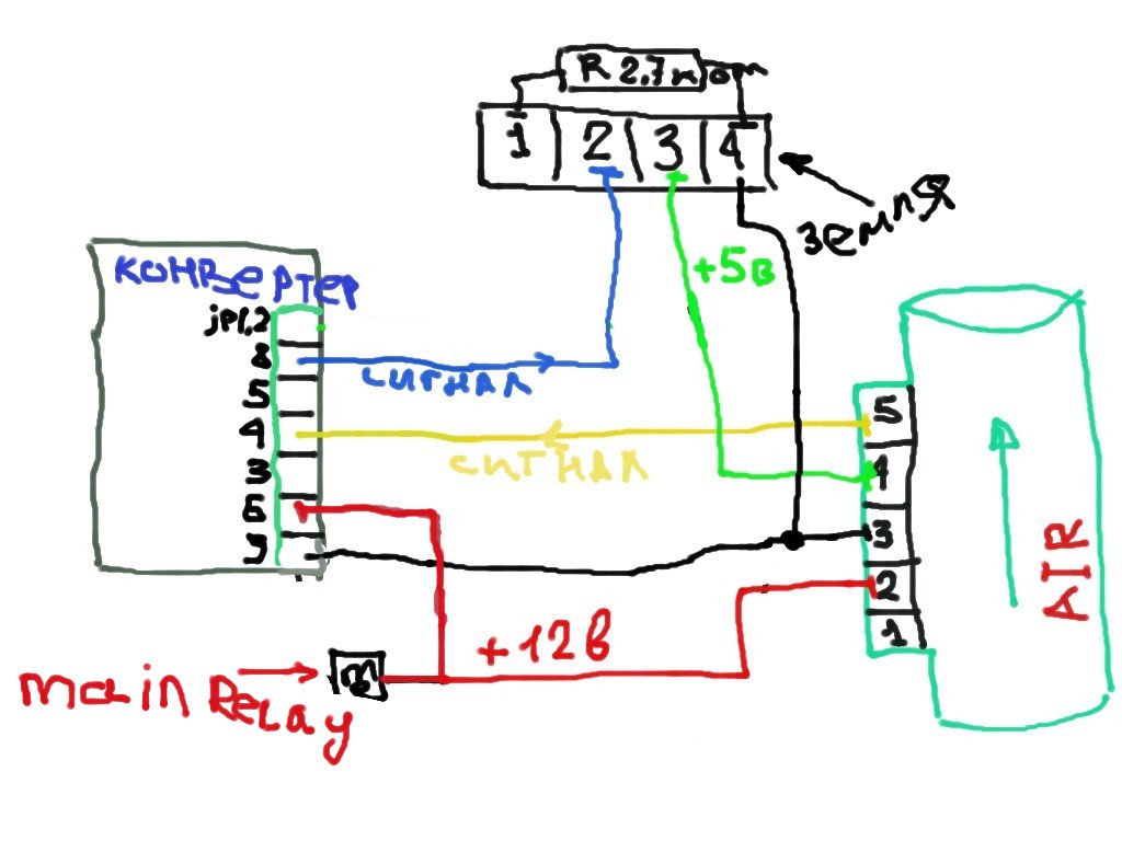

Система джетроник ?
Если да, то какой собрали делитель , и какой используете расходомер?

Старый 14.11.2018, 00:27   #17
Скиньте пожалуйста ссылку на тему, с которой вы копировали подключение.
Конвертер в режиме мотроник ? - проверьте перемычку.
Откуда взято опорное для нового расходомера?
Лямбда скольки проводная ? - если 4-х проверьте есть ли подтяжка провода сигнальной массы на корпус ( перед проверкой разъем отключить от проводки ЭБУ)
На части выпускавшихся авто ЛЗ должен обязательно иметь внутреннюю подтяжку на массу , иначе не будет корректно работать. Ессли зонд без подтяжки, можно попробовать сигнальную массу , принудительно подтянуть на кузов отдельным проводом и проверить работу.
Сделайте фото , того , как установлен расходомер.
также уточните , что случилось с родным расходомером?

Название: как подключил правильно.jpg

Старый 14.11.2018, 04:44   #20
Артемка
Регистрация: 26.04.2017
Сообщений: 40
Артемка на пути к лучшему
Перемычка на мотроник, опорное взял с штатной фишки расходомера, если верить схеме и если я понимаю, что такое опорное(5в), лямбда четырехпроводная, два белых, серый и сигнальный. Я так понял, что серый провод, надо прозвонить на массу? правильно? Фото монтажа пришлю позже, у старого расходомера протерлась контактная группа, болезнь лопатных расходомеров, опять же время, делает свое дело.
