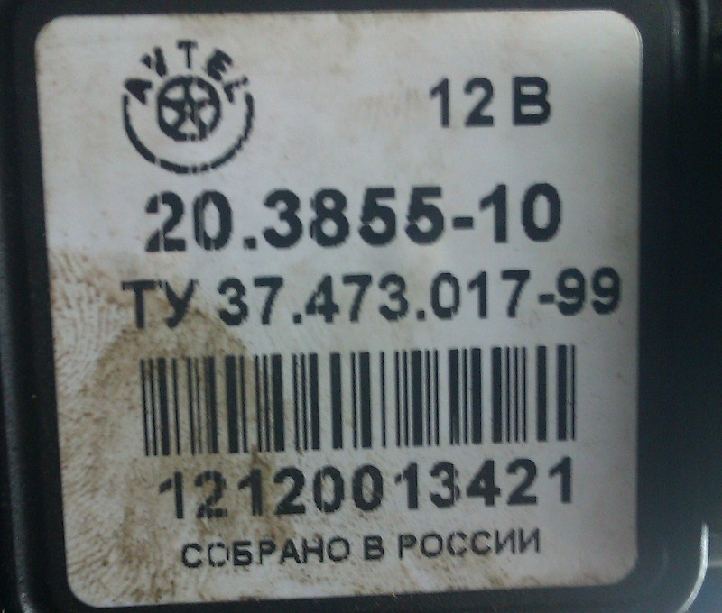

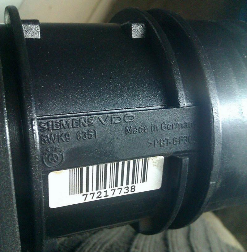

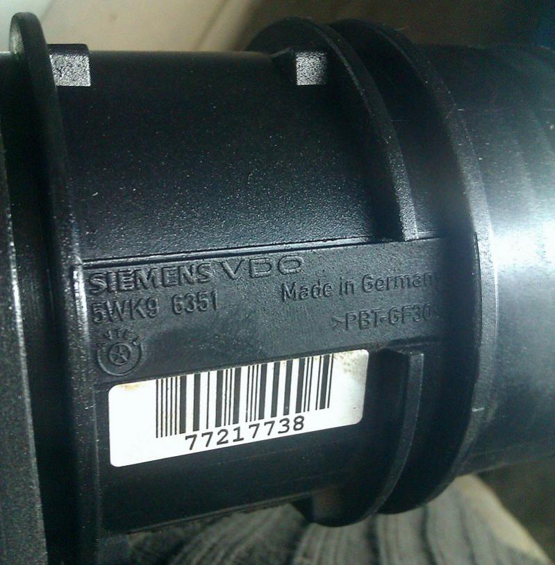

странно ,у меня на расходомере имеется клеймо Siemens и наклейка AVTEL ,даже и незнаю как его теперь называть )) из германии но собран в России ))
ID:	1414   Нажмите на изображение для увеличения

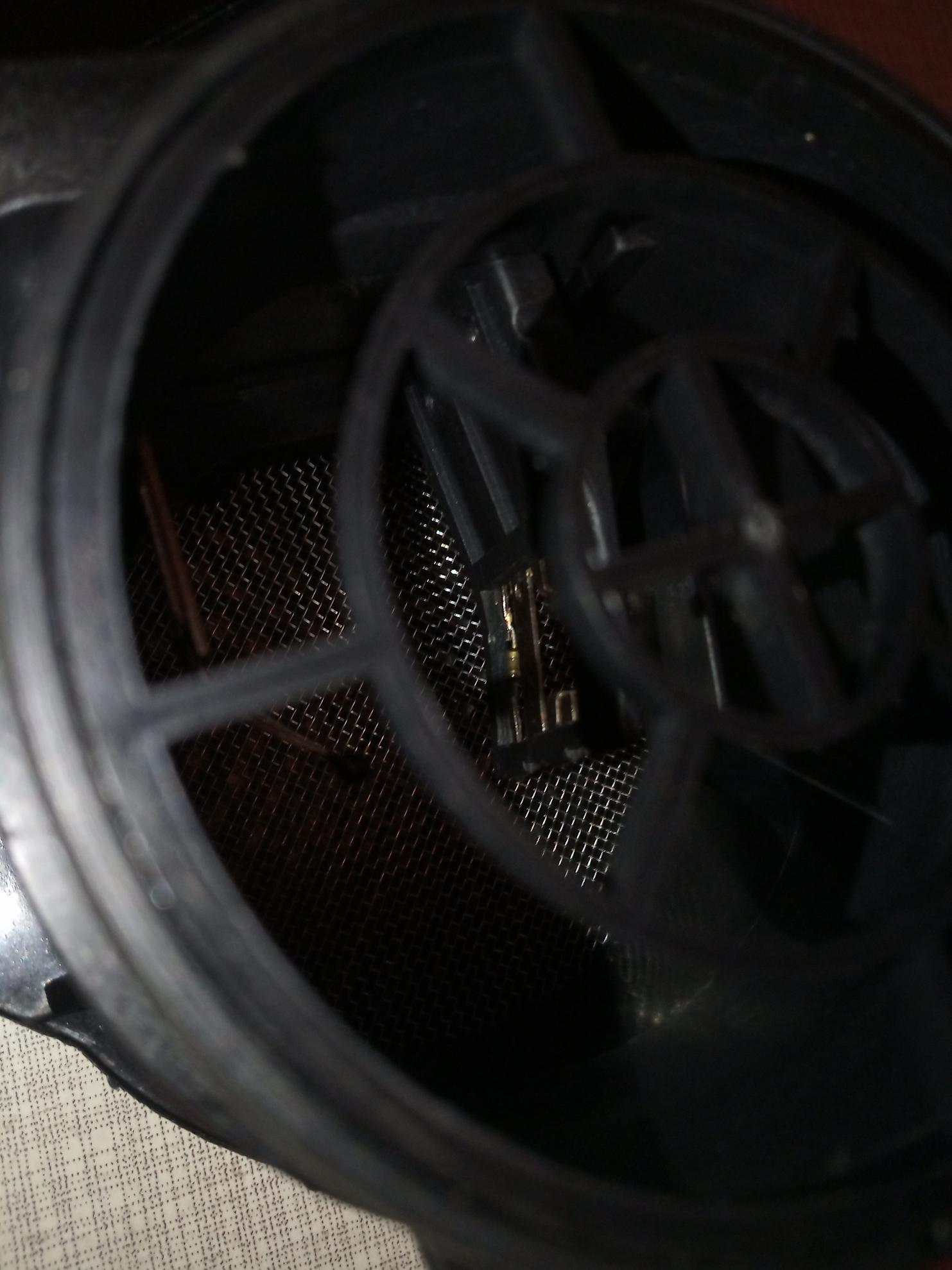

А внутри измерительный элемент какого типа стоит ? - сделайте фотку , если не затруднит.
Старый 28.12.2013, 03:44   #13
да конечно ,вот его кишки ...

Там 2 пластины с пленками ? такой же точный был у меня, вполне нормальный, только нежные они очень, внутрь лучше не лазить вообще.

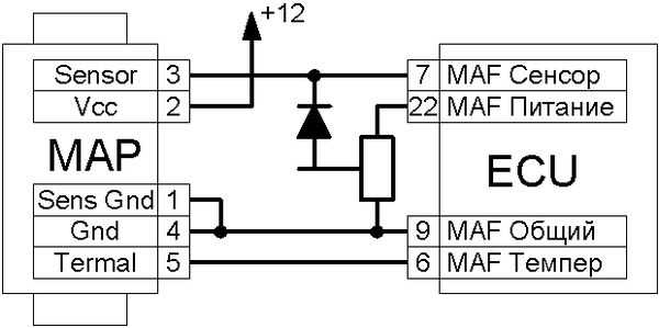

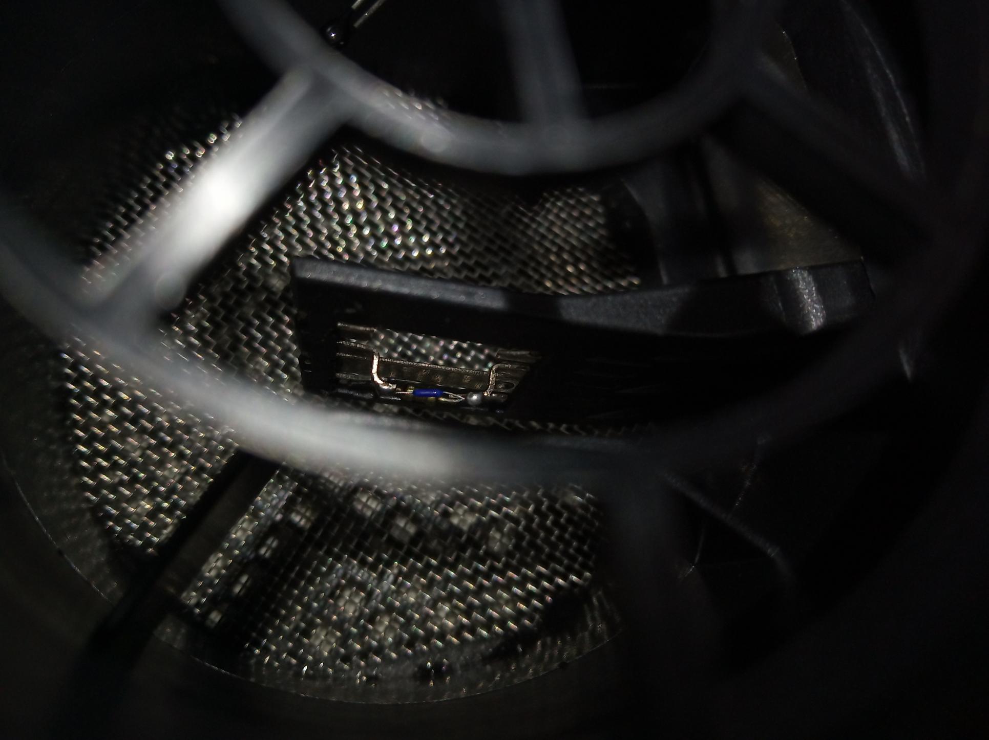

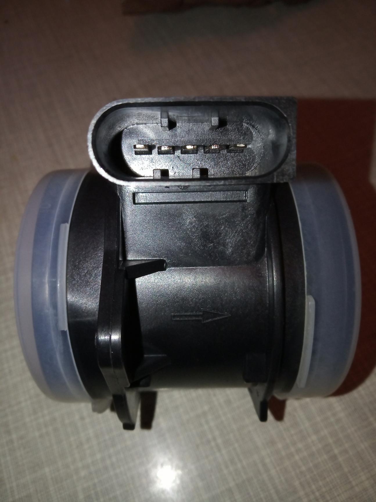

Всем,привет.Тоже думаю перейти на maf,имеется такой расходомер Siemens vdo 203855.Меня смущает,что в нем нет плёночного элемента,а стоят какие то 2 резистора,на фото видно.Это подделка?Будет ли с ним работать конвертер или все таки лучше приобрести автэл 203855?

Забыл фото)
ID:	2516   Нажмите на изображение для увеличения
ID:	2517   Нажмите на изображение для увеличения

Старый 20.08.2020, 15:22   #18
Теоретически должен работать . Сделан наподобие маздовских-тойотовских.
Главное договориться о проверке.

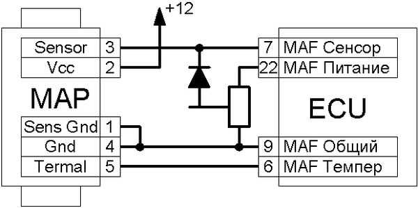

Старый 21.08.2020, 02:54   #19
БМВшник
Регистрация: 18.08.2020
БМВшник на пути к лучшему
Я подключил его по схеме через резистор,настроил напругу 0,30в,но он не работает,на газ реагирует неадекватно,мозги его не принимают,надо наверное автел.Еще есть дорожная карта 20.3855 как с ним работает двиг?
