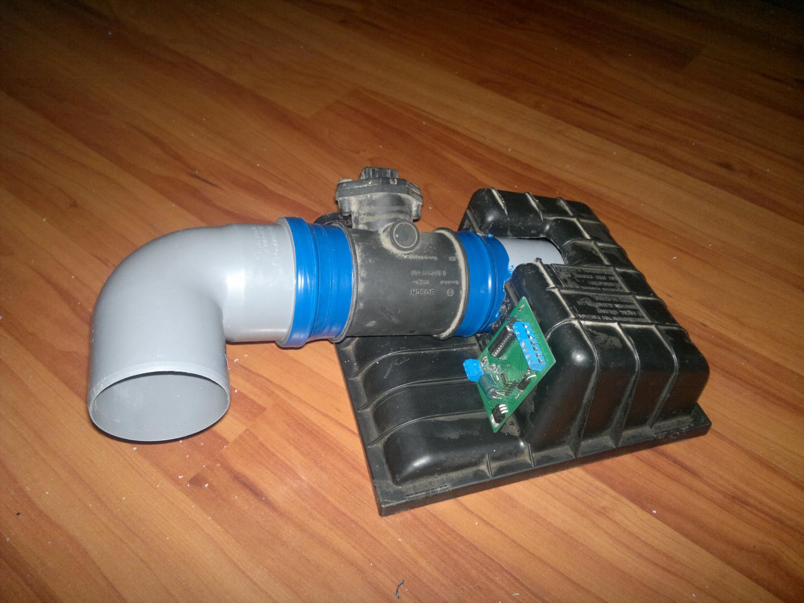

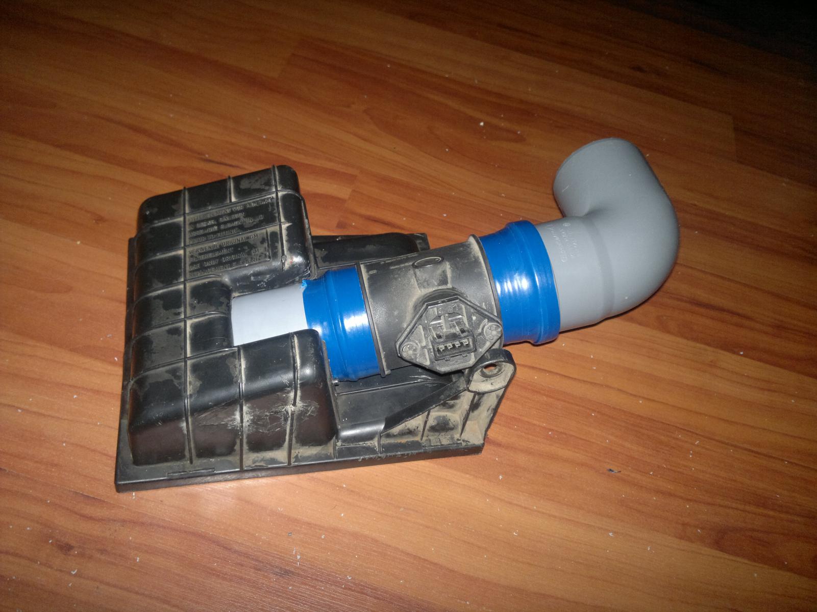

ага.. спасибо) будем ковырять дальше. пока собрал вот такую систему
думаю расположить коробку с конвертером там, где он на фотке. или не стоит так близко располагать его?

Вполне В коробочку запихнете и нормально будет
