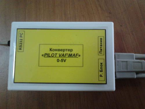

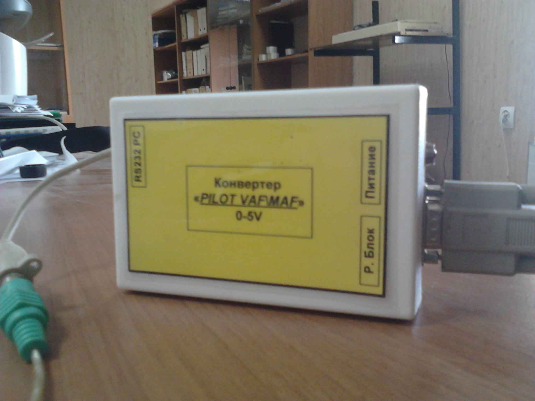

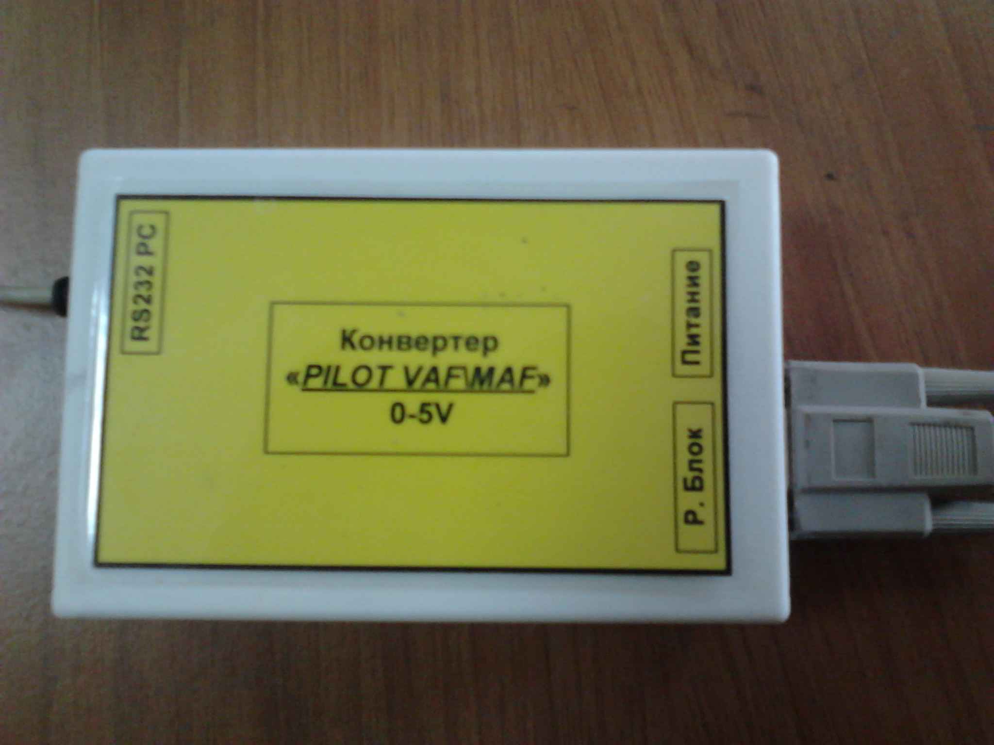

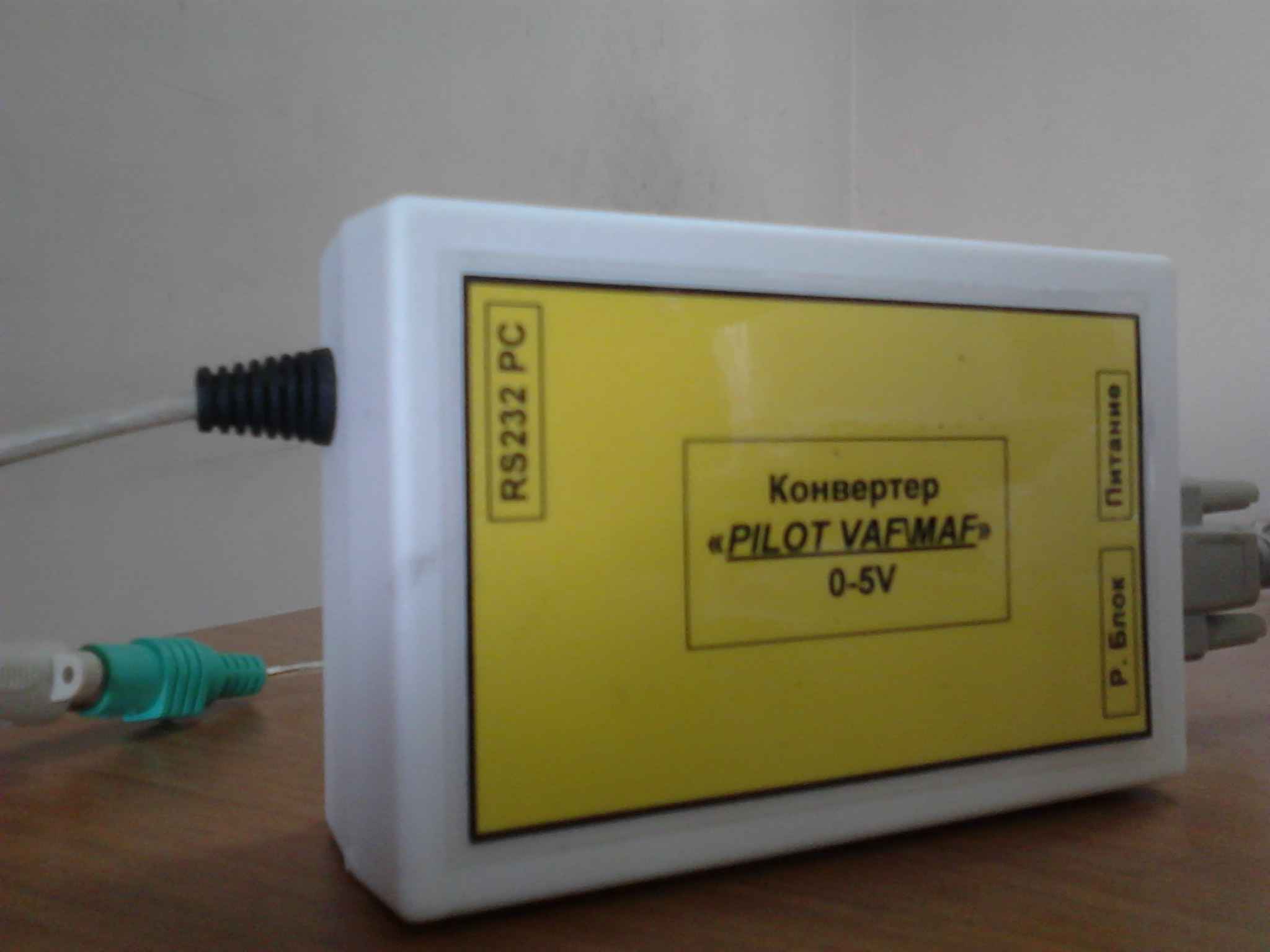

Все ни как руки не доходят чтоб снять лог лопаты. Но для поддержания отчета об установки, несколько фоток. Если в друг после меня машина попадет в другие руки чтоб меня не обозвали колхозником, все оформил красиво в виде блоков. Блок с конвертером Pilot установлен под бардачком и там же установлен разъем для подключения ПК. Фотки разъема в бардачке сделаю завтра.
Вот фотка конвертера засунутого в корпус:

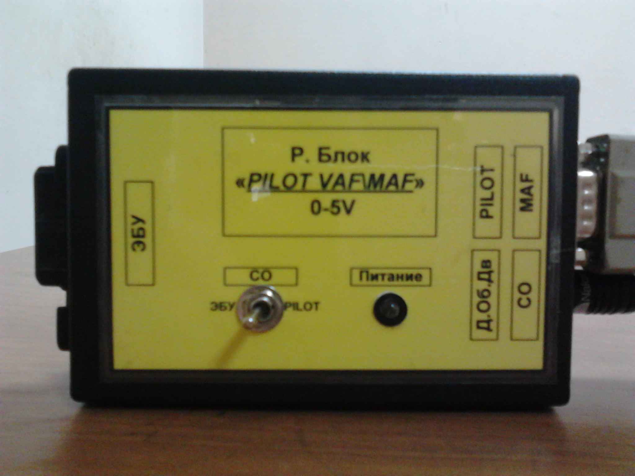

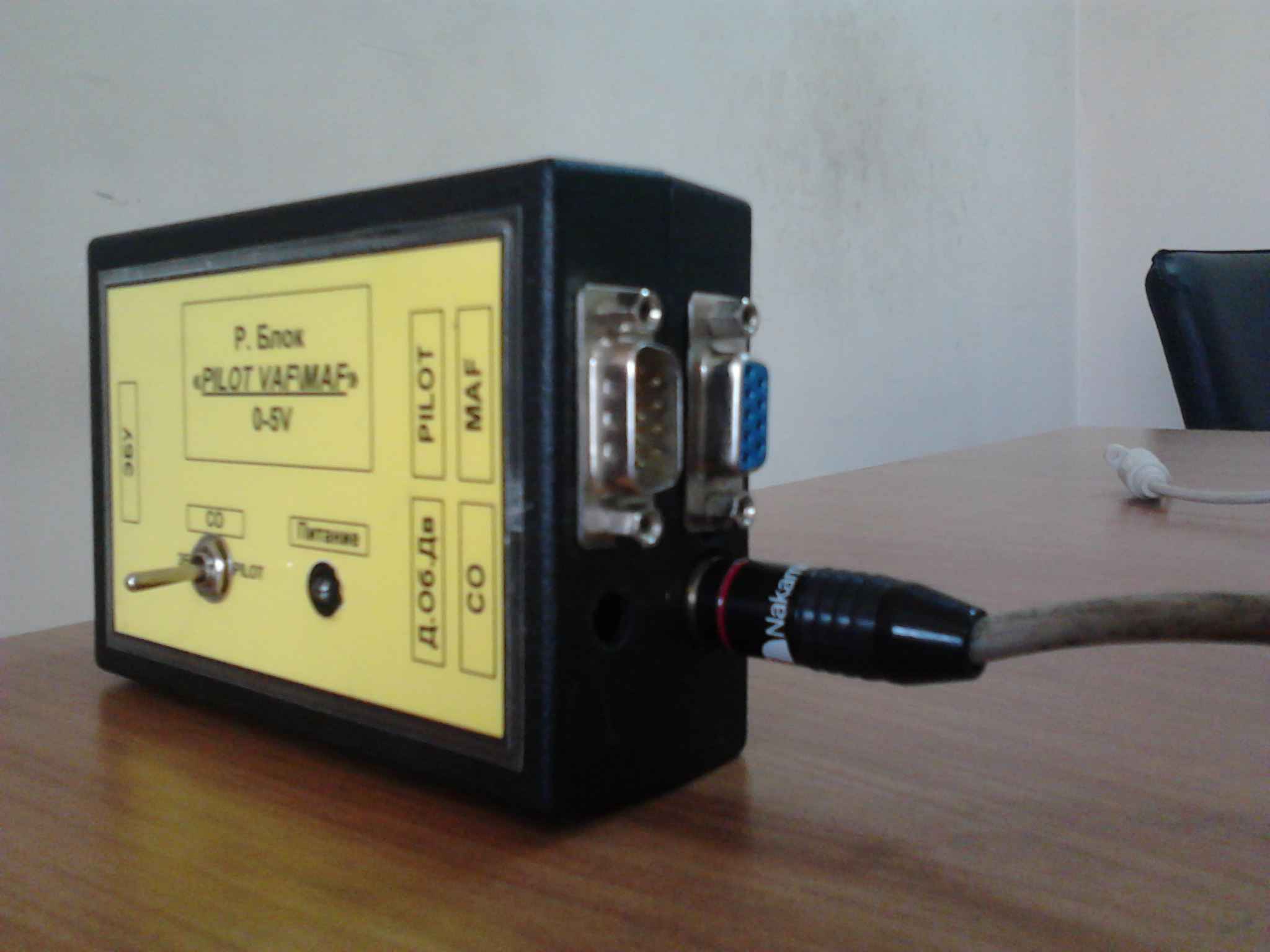

От конвертера экранированным кабелем идет до распределительного блока установленного под капотом. Внутри него сделана вся развязка. К нему на штекерах подключены: MAF, DME, датчик оборотов двигателя, датчик дроссельной заслонки. Лямда зонд. Тумблером на блоке можно оперативно выбрать куда подключается лямда зонд к DME или к конвертеру Pilot.

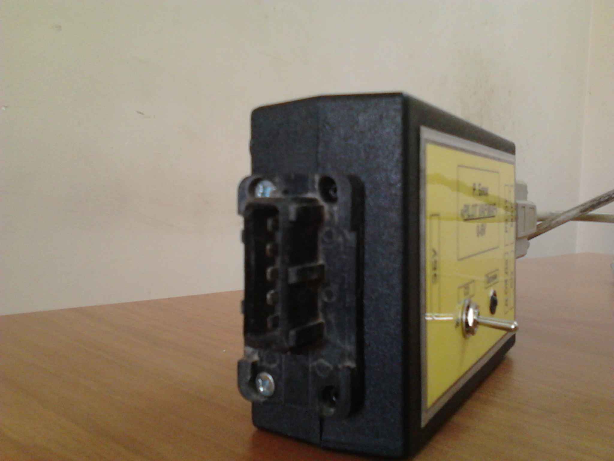

штекер от DME который раньше подключался к ЛОПАТЕ оставил родной, для него с убитой лопаты снял ответный разъем и установил на распределительный блок. Теперь если будет необходимость вернуть лопату то вся процедура займет 20 минут.

Наконец закончились сплошные командировки и я смогу продолжить устанавливать MAF. Сегодня успел сделать: Расключил все блоки согласно схема, уложил всю проводк, установил MAF. И тут начались засады, ноутбук отказался работать от аккумулятора. Пришлось загнать машину в гараж, размотать переноску и запитать ноут от разетки. Подключился к конвертеру, таблицу выставил 1:1 и попробовал завести машину. Завелась с бол оборота, холостые ровные, при перегазовке провалов нет. Тут всплыла вторая засада оказалась что у меня дохлая Лямда. Пришлось заводить служебную машину и ехать в магаз за новой лямдой. Установил новый лямдо зонд но уже сильно стемнело и надо было ехать домой. По пути чисто субъективно изменений больших не заметил. Но и хуже не стало. Динамика на прежнем уровне. Единственное что мне показалась что на верхах (районе отсечки) где раньше было снижение динамики , вроде получше и не задыхаеться. Еще раз повторюсь что это все без настройки таблицы (Выставлено 1:1). Хотелось снять лог старой лопаты но не стал из за нехватки времени, связи с чем лопата полностью удаленна. Завтра отремонтирую ноутбук и откоректирую таблицу и снему лог.
