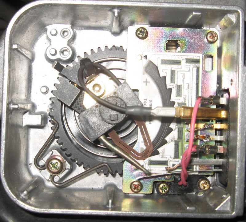

Имею Mazda 626 1991г.в. с мотором FE 2,0литра 8 клапанов и расходомером с включателем топливного насоса и терморезистором:

Вид изнутри:

Подскажите какую нужно дополнительную схему собрать, а лучше нарисуйте а то для меня слова "схемка на 555 таймере в режиме одновибратора" ничего не значат, но спаять что нужно по схеме смогу.
И еще, Вы рекомендовали ДМРВ BOSCH HFM-5 или Волговский, но какой из них нужно мне купить т.к. у них есть множество вариаций. Для ВАЗА тут говорится что есть с номерами 0280218004, 0280218037, 0280218116, 0280218037. Какой купить? Склоняюсь к Волговскому сименсу, но опять не знаю какой номер мне нужен. Тем более у меня в родном расходомере есть и включатель топливного насоса и терморезистор, а тут Вы говорите что его нужно выкинуть и поставить постоянное сопротивление на 2,2-2,6КОм. Нужно ли и мне так делать?
Как выясню эти вопросы - буду заказывать.
