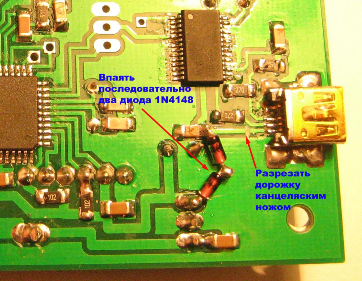

Внимание! всем кто приобрел конвертеры USB-PRO до 12.12.12
Вам необходимо будет модифицировать интерфейс USB ( перерезать одну дорожку и впаять последовательно 2 диода). Диоды 1N4148 есть в любых магазинах радиодеталей, ну или в старых компьютерных блоках питания - цена вопроса 1-2 рубля.

В противном случае при неаккуратном( необесточенном ) подключении к компу может выгореть интерфейсная микросхема, шансы очень и очень малы , но прецедент уже есть. Поэтому лучше перестраховаться и модифицировать.
Конвертеры после 12.12.12 будут уже идти модифицированные.

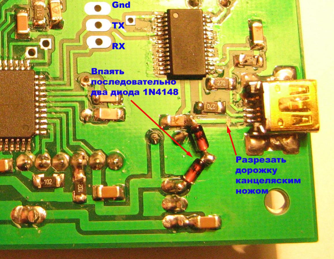

Почему бы Вам не перейти на Bluetooth или лучше сразу на Wifi версию? У Вас постоянно проблемы с USB (судя по форуму), то кабель не экранированный, то USB переходник некачественный, то микросхема вылетает? В конце концов, мягко говоря, не удобно протягивать USВ кабель из под копота в салон, да еще скорости 150км/ч настраивать таблицу!
Я, к примеру уже купил USB конвертор (еще не получил) и купил ELM327 WiFi (около 30$, bluetooth еще дешевле -10$ см. ebay) и собираюсь использовать его WiFi для подключения к UART-у процессора Вашего конвертора. Кстати, в связи с этим вопрос: какие ножки процессора соответсвуют Tx, Rx?
Думаю, эти (помеченные красным) контактные площадки, правильно? Если да, то "кто есть кто?", или же нет, то укажите правильные ножки:

блютуз только в феврале-марте. Цена опции 10-15 $.
Чего и куда допаивать прикрепил картинку .

Bluetooth не советую, будут проблемы с iPhone-ами. iPhone-ы позволяют конектиться по bluetooth-у только свои устройства. С wifi таких проблем нет. Пусть будет +20-25$, разница не большая!
Как насчет ножек Tx, Rx ножек процессора?

Pin,
А настройки UART: baud rate, bit, parity, stop, flow control?
Спасибо,
Минас
Minas вне форума   Ответить с цитированием
Старый 13.12.2012, 20:59   #19
9600, 8,n,1 , отсутствует

Уважаемый, Pin, а вместо диодов 1N4148 нельзя впаять Т4148?? Я разобрал старый блок питания, наковырял десятка полтора диодов, но 1N4148 не было..
Или может еще какие варианты могут быть? до ближайшего магазина с радиодеталями 30 км..
