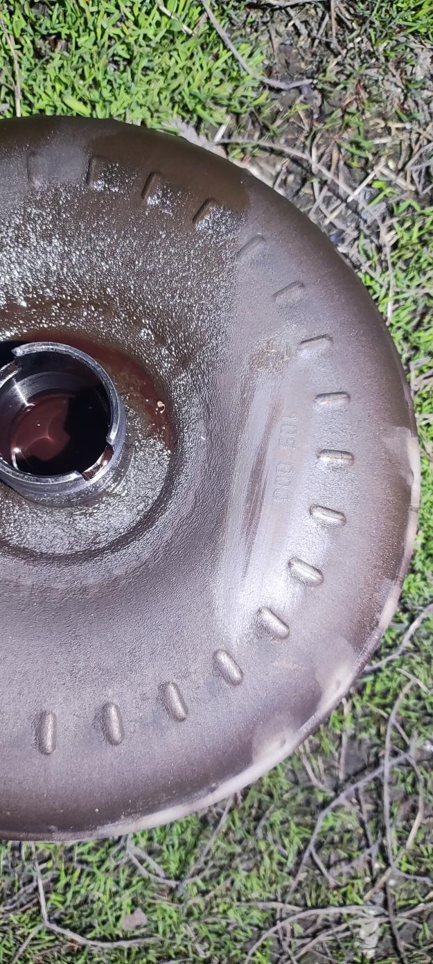

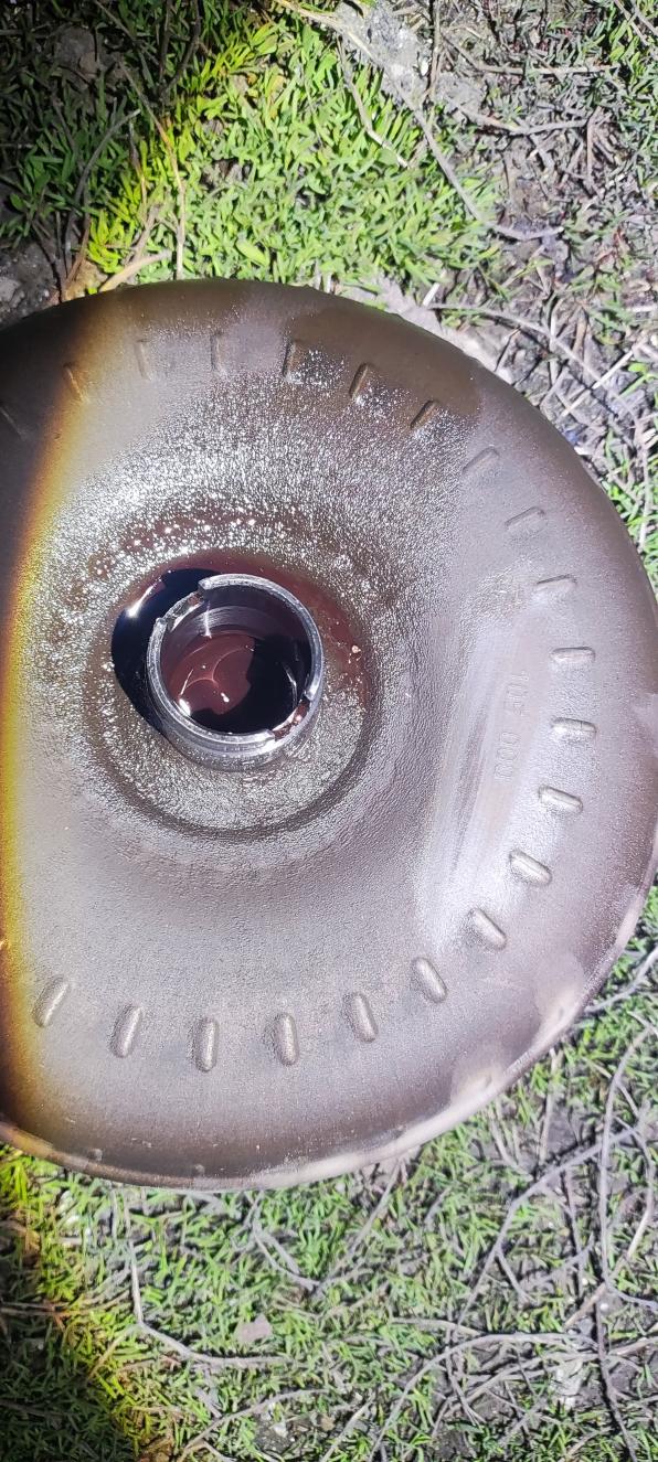

Всем салют. Надеюсь начался финальный штрих по борьбе с расходом топлива)) номер бублика 105 000
повезу в понедельник бублик в контору по ремонту.
ждать придется правда пока соберу все назад дня три-четыре
ps. еще один номер нашел сбоку: 130 204 5 17 01 91

Салют, в общем отвез бублик в контору, вскрыли при мне, ничего ужасного не обнаружили(обгонная муфта жива), по итогу замена фрикционной накладки блокировки и пару сальников и подшипников(для профилактики). Минус 15тысяч российских рублей))

Забрал бублик с ремонта, но теперь начались дожди
Не понятно когда теперь машину соберу
зы. пообщался с мастером на счет бублика говорит расход точно упадет после ремонта, но типа гарантии нет что намного)) попытался выяснить когда включается блокировка бублика так внятного ответа и не нашел. в интернете разная инфа, вроде пишут что с 3 передачи. кто то говорить что она постоянно работает в режиме проскальзывания(до ремонта я ощущал включение блокировки только на 5 передаче). поглядим что будет после ремонта.
