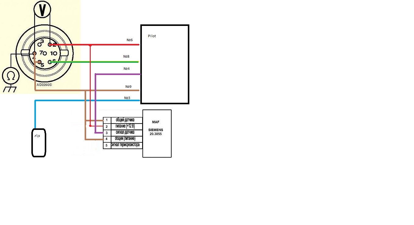

Старый 21.04.2013, 23:00   #148
Подключаем штатный расходомер - сигнал напрямую без конвертера. Паралельно берем этот же сигнал на вход маф конвертера, выход конвертера при этом никуда не подключен.
Клемму с аккумулятора скинуть, нажать тормоз (или как там на нем ошибки скидываются). Все потом назад подключаем.
Лямбда зонд подключен и к эбу и к конвертеру. Заводим прогреваем, даем 3000 оборотов секунд на 30 , сбрасываем , резко газуем несколько раз - лог от прогева до разговзовок запишите и скиньте.
Что с датчиком температуры охлаждающей жидкости ? - Подключен , исправен ?

Старый 22.04.2013, 02:20   #150
Вован
Регистрация: 03.08.2011
Сообщений: 109
Вован на пути к лучшему
подключался по этой схеме
