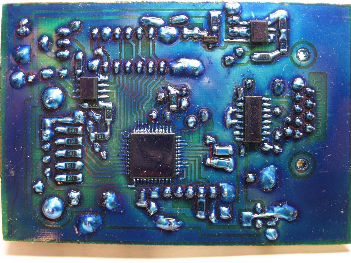

машина прогреваласьна мафе на стационарном компе, было ветренно, в это время настраивал переходник на буке через гипертерминал, вдруг двигатель заглох, пошел посмотрел конвертер был горячий, видимо где-то что-то коротнуло, после машина на нем не завелась с гаража уехал на родном VAF, дома сделал фото -сам ужаснулся, конвертер отправился к проотцам, на фото все что не синее походу все это было нагрето. придется заказывать новый, переходник так и не удалось настроить

Разъем к которому подключается маф , ваф и прочее - кембрики были одеты на проводке или нет ?
Откуда брали + питания на конвертер?
Если конвертер сдох из-за брака- заменим. Если же реально вы чего-то там закоротили ,то тогда я могу вам только посочувствовать, но можем попытаться его починить-продиагностировать удаленно( если мультиметр есть под рукой )
Если вы уверены , что конвертер сдох из-за брака или технической недоработки, а не из-за того что вы что-то не так подключили(сопли в проводке, нет кембриков разъеме или конвертер упал на железяку какую-нибудь в работающем состоянии) то вам необходимо будет переслать его назад, после проверки будет призведена замена.
romeoluga вначале и переполюсовки устроил и кой-чего не так подключил,но его конвертер жив. От этого всего в конвертере есть защита. Почему сдох именно ваш - хотелось бы разобраться. Если потребуется внесение изменений в конструкцию - без проблем добавлю, поскольку нам важна надежность. Но я точно должен знать от чего он сдох.
