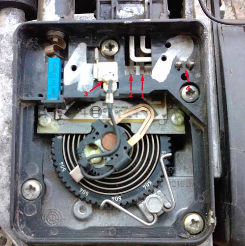

TESS
у вас подключена лямбда. плюс переменник. плюс температура воздуха ?

у меня без лямды.
переменник для регулировки СО . что встрон в VAF.
ЛЯМДУ я посталю и потенциометер тоже оставлять?

на что потом смотреть? на резистор или на лямду. получаетса что оба будут изменять смесь.или отрегулировать СО по резистору ,зделать дубликат его и перенсти в блок, а потом подключить новую лямду?
Резистор ставится постоянного номинала, смесь будете выставлять таблицей по лямбде!
и еще что делать с температурой воздуха ?
Этот вопрос описан в инструкции по установке.
