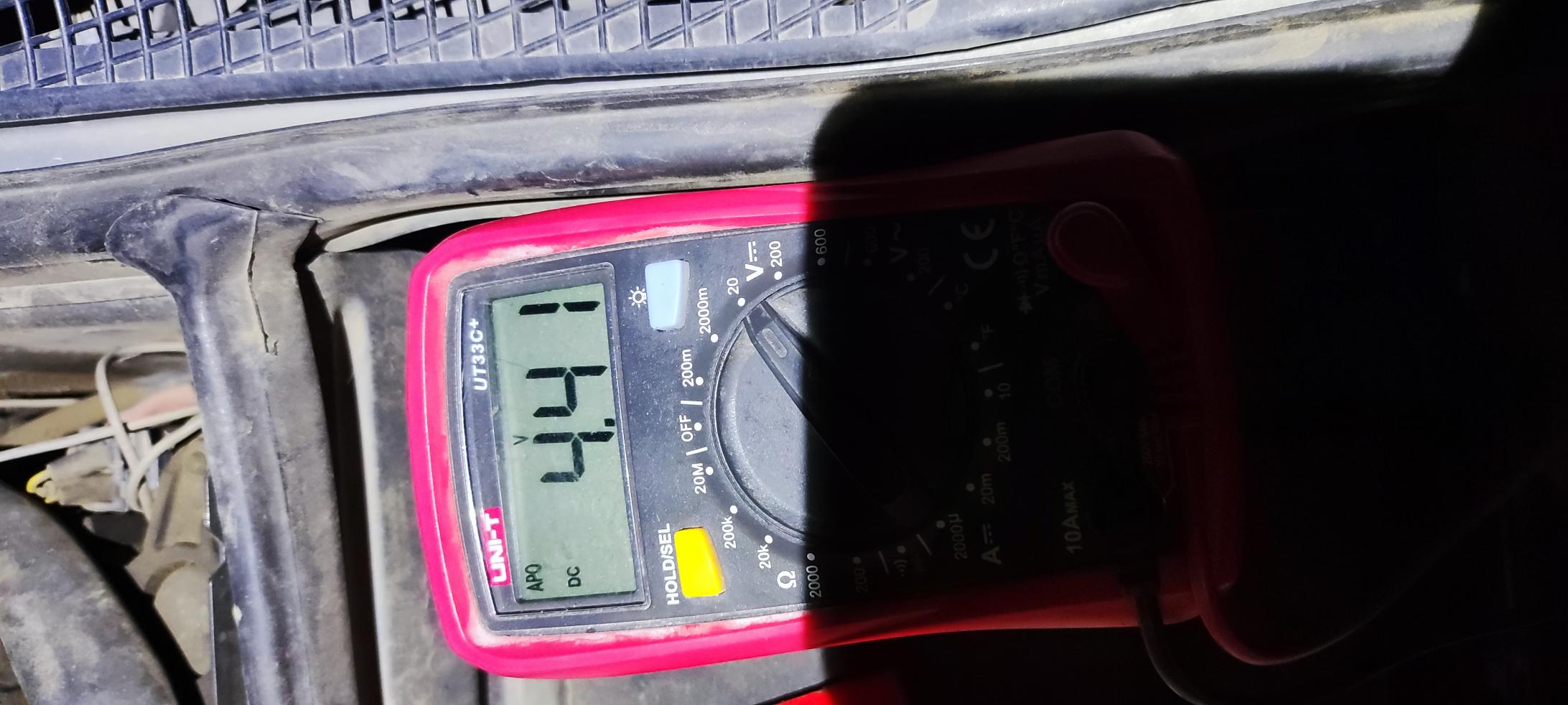

Дополнено: заменил ЛЗ. Сигнал появился но на ХХ уходит через минуту то в красную зону, то в синию...не понятно пока что.
Дополнено: выставлял выход конвертера на зажигание вкл = 1.44V, на хх = 2,4V.
Если у кого то есть робочие показания 6 контактного боша буду благодарен, в интернете у всех по разному.

Из последнего, получилось таки поймать холостой ход, но почему то вверху таблицы. напряжение на входMAF=1.29Вольт, выход конвертера = аж 4.41Вольт(но зато ровные 900 оборотов). по итогу таблица закончилась для дальнейшей настройки. 255 отсчетов на грани. прогресс пока что такой. будем думать дальше. такое ощущение что у меня не исправен сам ЭБУ. у кого какие мысли?
