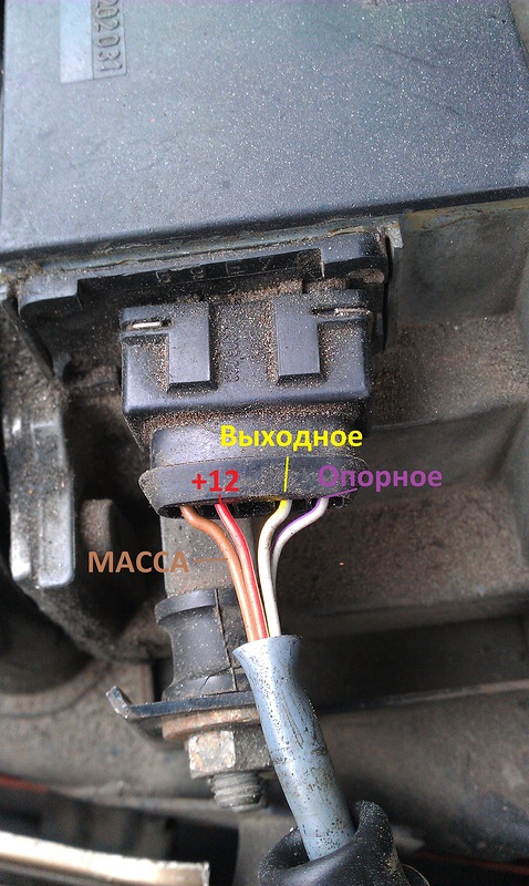

нашел на форуме фотографию с подписанными проводами и мне все стало ясно - я затупок)))

второй вопрос снят))))
