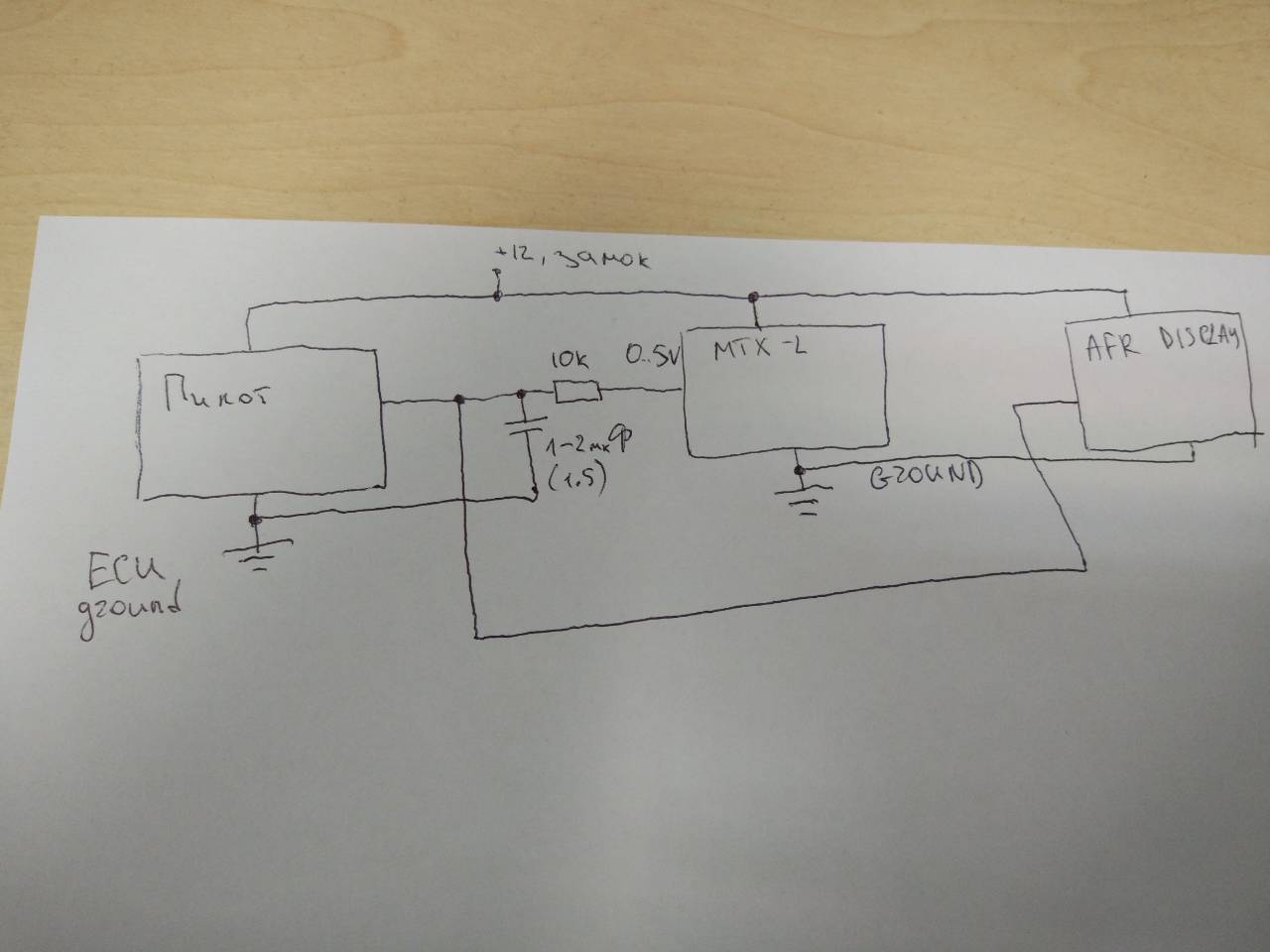

У меня был очередной косяк по моей вине. И я в очередной раз хочу сказать:
Спасибо разработчикам Пилот Конвертера за очень надежное и отказоустойчивое устройство!
В прошлом посте описывал как я установил пилот и контроллер ШДК в корпус блока АБС. Смотрим схему из вложения. У пилота и у MTX-L пл питанию разные массы но одинаковый плюс. Опытным путем установил что если отпадает Ground (минус контроллера ШДК) то на его аналоговом выходе по отношению к ECU Ground будет 11.5В! При том что выход 0-5В. 11.5В будет если провод отключить от входа конвертера. Если он подключен тогда напряжение падает до 7.5В, но параллельно это дает наводки на соседние аналоговые входы (на них напряжение подскакивает). В движении это приводило к тому что мозги видели или увеличенный или уменьшенный сигнал воздуха, смесь была абы какая, со всеми возможными последствиями....
Сам конвертер выдержал несколько недель мучений в таком режиме и ничего не сгорело! После отключения сигнала широкой лямбды все наладилось.
Теперь у меня не работает ШДК. Показывает прогрев и после прогрева всегда 22.4. Я попросил у знакомого контроллер подбросить другой чтоб проверить дело в датчике или в контроллере.
У меня вопрос. Мог ли контроллер ШДК умереть\подгореть от того что у него пропадала масса? Похоже что у них идет подтяжка сигнала на выходах к плюсу, а не к минусу как обычно. Иначе никак не могу объяснить 11.5В без массы (при подключенной массе напряжение на выходе становится без малого 5в что соответствует смеси 22.4).
Эта проблема началась давно, еще до того как я распаял MTX-L и впаял его в корпус АБС. Но оно проявлялось на 2-3 секунды раз в 2-3 недели. Но в последнее время стало прогрессировать. Внутри корпуса АБС сухо и чисто, бошевский корпус хорошо герметичен. Все контакты хорошо обжаты.
Точно не скажу - это зависит от схемы. Маловероятно , но возможно.
Я бы проверил подогрев лямбды, и остальную проводку( если подогреватель не сгорел) , потом уже подкинул бы новый конвтроллер.
Если контроллер поддерживает режим калибровки на воздухе, возможно стоит произвести калибровку( могла слететь).
При разработке , я учитывал варианты отваливания массы датчиков и соответственно поступления на вход напряжения питания в т.ч. и от широкополосника. Аналоговые входы конвертера держат напряжение до 15в, дальше не предсказуемо. Статика и искра с катушки зажигания точно все вышибает , но таких случаев за все время было 3 случая.

Контроллер скорее всего жив. Я переделаю его массу и попробую еще раз. 22.4 уже могу объяснить. Я включал контроллер дома на столе (без датчика), стетела калибровка. Я этот момент упустил и не откалибровал его на свободном воздухе. Поэтому он откалибровался в трубе, думая что моя прогревочная смесь 13 это и есть воздух.
Сейчас у меня странные глюки МАФа. Мой HFM5 с включенным питанием должен выдавать 0.97-1.03в. С этим все в порядке. На ХХ у меня где-то 1.3В. Но иногда сигнал МАФа падает до 1.00в на ХХ и не поднимается прогазовкой. Соотвественно чем выше обороты, тем больше разница между реальным потоком воздуха и тем что видит мозг. Конвертер для 1.0в выдает по таблице 0.25в - это напряжение влюченного зажигания и незапущенного двигателя. На ходу это проявляется потерей тяги и отсутсвием реакции на педаль. На ХХ может работать, может заглохнуть. Спустя минуму-другую обычно все проходит и можно ехать дальше. Подозреваю или свою проводку или сам датчик. Сниму его сегодня, почищу контакты. Я его брал БУшный.
