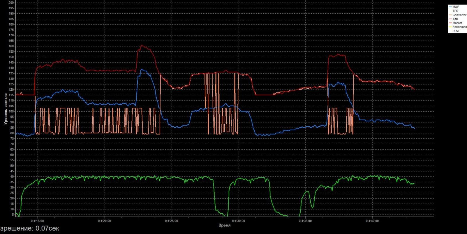

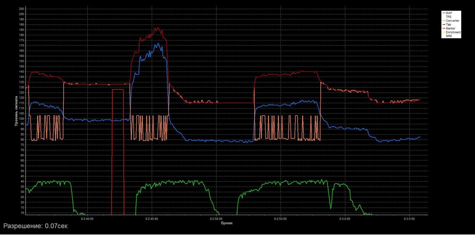

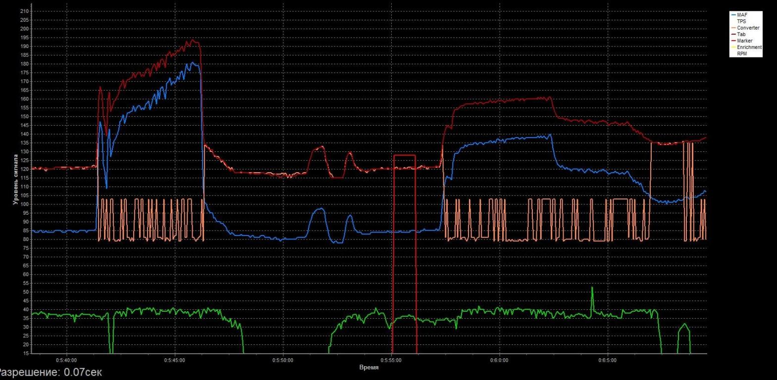

Восклицание АХТУНГ
Уважаемый Pin ,что может означать такое поведение выхода конвертера ?
кидаю таблицу и пару логов ...
Машина впринципе едет ,хх ровный ,но тяга на разгонах упала ,связывал это с жарой в +35 ,но вот сегодня мне такое выдают логи и понимаю что это не жара ...
Что помоему могло повлиять :
сварка глушителя не снимая клемм ,варил мало и минус был в 10 сантиметрах от места варки ,ну и датчик коленвала стоит от волги
