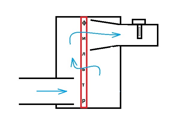

а разве родная коробка не справляется с завихрениями ? она же и глушитель и места занимает меньше чем труба и в ней фильтр
Название: Новый точечный рисунок (3).jpg

Ну по идее , если будет стоять раструб - то все должно отлично работать.
