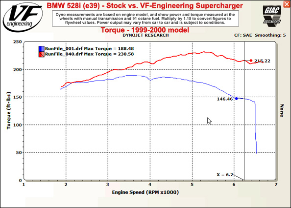

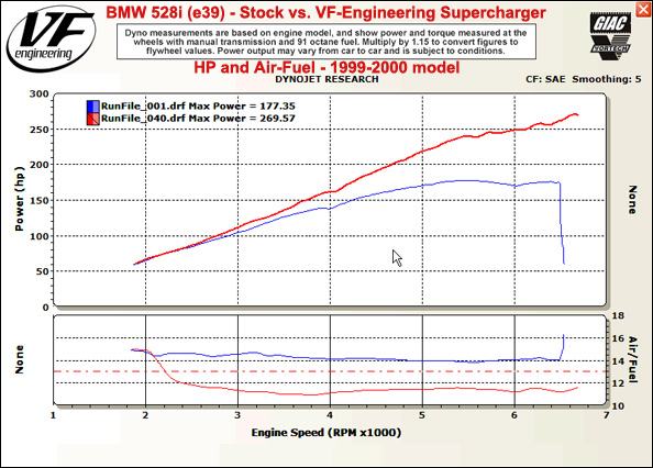

Америкоты обещали то что на картинках. В общем +110 лошадок и 80 Nm крутящего момента в стоке.

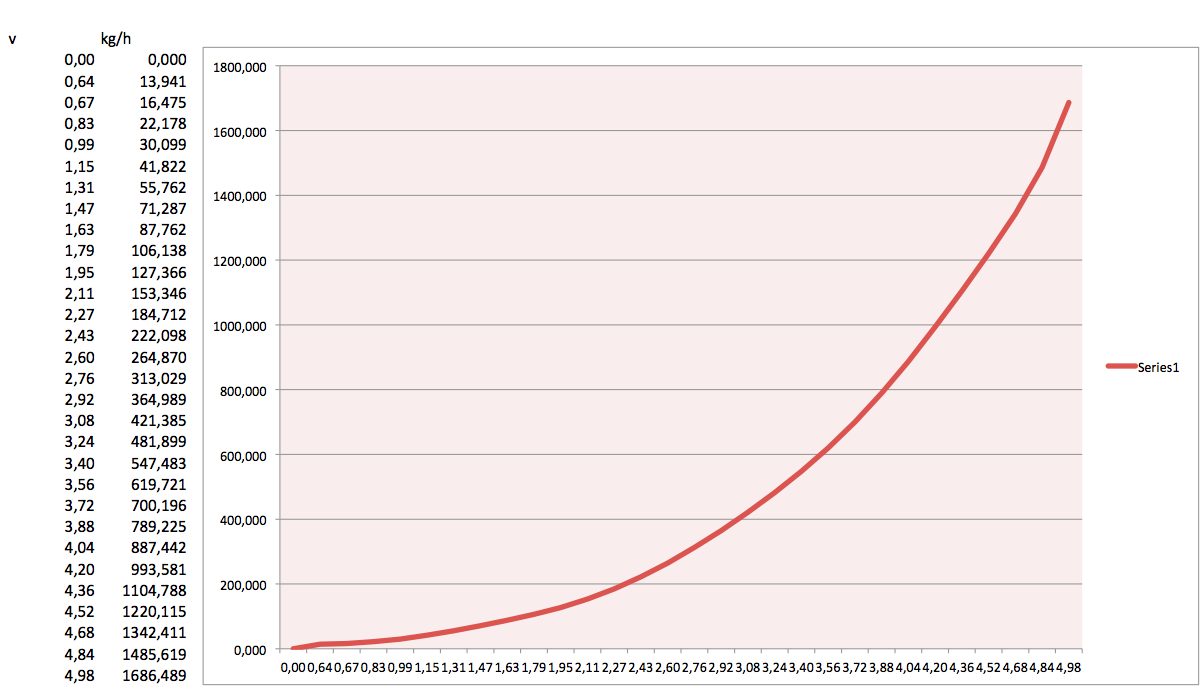

Для установки планируется Hitachi AFH90
