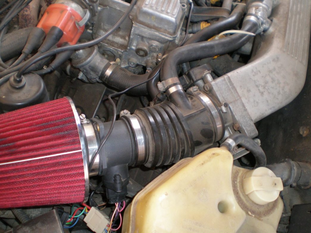

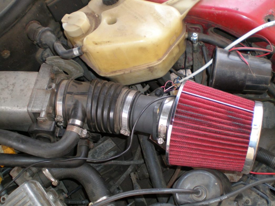

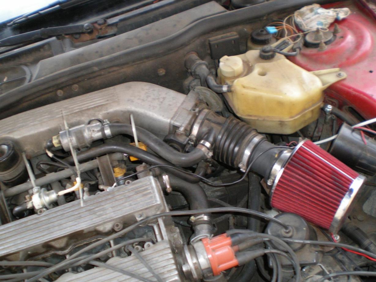

Фото скиньте как установлен маф - воздуховоды , расстояние от маф до дросселя, как подключен к воздушному фильтру.

Фото установки прилагаю. Маф установлен на место прежнего лопастного расходомера. По механической части вроде бы все нормально. Двигатель полностью перебирался 7 тыщ. км назад. Метки ГРМ, зазоры клапанов, компрессия, зажигание все в норме.
Что посоветуете.

Здравствуй нулевик ! Снимите нафиг эту хрень и поставьте обычный фильтр в коробке! Потому что такие нулевики крутят поток воздуха в итоге имеем то что имеем , с простым фильтром пульсации должны снизиться. Для проверки , если есть чистая не пыльная дорога , снимите нулевик да проедьтесь снимите лог - провал должен исчезнуть По возможности гофру до дросселя необходимо удлинить сантимеров на 10-20 и сделать небольшой поворот. Стандартная коробка и фильтр остались ?
