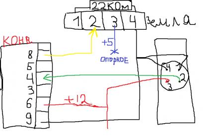

заказал конвертор ЮСБ-ПРО,подождал его и он пришел целенький без внешних механических повреждений,к этому времени уже был куплен новый дмрв БОШ от м60б40 (0 280 217 800),лябда тазовская тоже новая провода сечением 0.35 и 0.5 припой и всего нужного!
почитав иструкцию по установке и форум приехал в гараж с другом ибо паять я толком не умею начали все соединять,к сожалению людей собиравших все это дело с таким как у меня дмрв нету и нашел я вот такую распиновку контактов своего дмрв там их всего 4ре:
1-земля
2-сигнал датчика маф
3-плюс
4-минус датчика маф
соединил все это дело запустил мотор тот завелся но холостые плавали,перед этим обновил конвертор.подсоединив ноутбук увидел красный квадратик бегающий там)))))уехав домой приехал на следующий день еще раз форум почитав но ничего путного по настройке не найдя,так только на словах!еще раз подключив комп к конвертору завел мотор и снова квадратик бегает непонятно куда,окно коррекции скачет влево да вправо,настроить смесь даже на холостых не получалось ибо обедняя смесь машина по просту глохла(((начал все перепроверять и увидел что зачем то подал на минус датчика маф опорное напряжение из 3контакта родной фишки лопаты,убрал это дело и подал туда минус которым питается сам конвертор и дмрв новый!снова подключаюсь и квадратик ведет себя более менее но смесь в желтозеленую зону так и не хочет ибо машинка глохнет еще в красной зоне!

DinarE28 02.12.2014 16:45
Минус на все это дело я взял с 4го контакта родной фишки старой лопаты!плюс нашел в пучке проводов идущих на мозги который появлялся там при включенном зажигании!
Вот итого как все было подключено
Вложение 1724
DinarE28 02.12.2014 16:50
Итак уважаемый Pin,что же не так?
Правильно ли был взят плюс и минус?
Я правильно понимаю что опорное напряжение на новый дмрв подключать не надо?
ПРавильно ли подключил лямбду как описал выше?
может я не правильную распиновку нового дмрв нашел?
и по программе,когда двигатель запущен бывает что программа просто стоит на месте,прямой график появляется но квадратик не бегает,а начинает бегать только при нажатии кнопки старт,и сам квадратик на месте не стоит оно гуляет немного,как должно быть?
Заранее спасибо!
