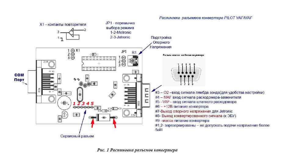

если в проводке уверены , в момент отваливания замерьте напряжения на супрессоре - на картинке указаны ноги красными стрелками - должно быть равно напряжение бортовой сети - 0.3-0.5в.
И напряжение между контактами 1 и 5 сервисного разъема - должно быть врайоне 5в.
Вложение 248
Еще момент - конвертер необходимо сначала подключить к порту и только потом на него подавать питание.
Уточните также плата синим лаком покрыта или красным

плата покрыта синим лаком
